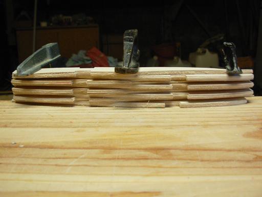

Ah quel triste mercredi que ce 15 août! La colle ne sèche pas, le balsa est mou, le contreplaqué se gondole. Les sandwich en forme de nervure sont de mauvaise qualité, ils se tordent et collent aux dents un vrai temps à résine époxy. Heureusement j’ai vu « le fils de l’épicier au cinoche » ça se passe dans le Diois, et c‘est ensoleillé….attention Crock tu t’égares.
Photo du jour :
Empilage de nervures molles qui n’ont qu’une idée : ne pas rester dans le plan et boire toute l’humidité qui transpire de l’air ambiant.

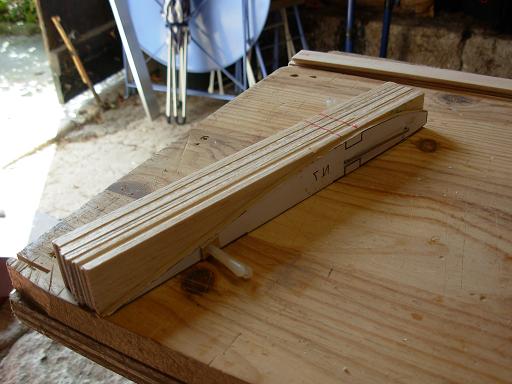

Ce jour fut le jour des nervures et ce n'est pas encore terminé.
Autant pour le premier tronçon de l'aile qui n'a que peu de flêche, le paquet de nervures a très bien fonctionné .
autant le second est limite, toutes les nervures ont du être reprises une par une pour affiner le profil et la longueur.

La journée a été en grande partie consacrée aux emplettes, tores baguettes triangulaires, pléthore de planches de 2 …. Un petit peu de collage en fin d’après midi. La photo du jour est avantageuse, elle ne montre pas les défauts d’assemblage. A ce sujet je voudrais ici, solennellement, remercier Monsieur U qui fabrique une colle spéciale pour Crock. Cette colle a le grand mérite de rattraper les assemblages un peu foireux :idea: . Si les échancrures de nervures sont trop lâches elle comble bien les espaces. C’est la colle en gel de monsieur U. J’ai résisté à l’envie de la mettre en photo il ne me paye pas pour la publicité.Image
