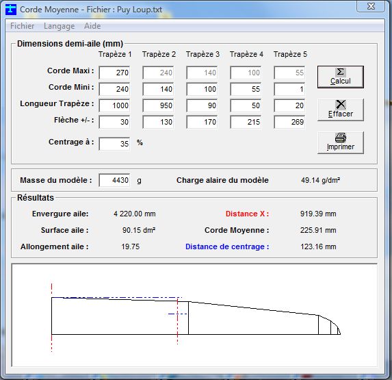

Pour Louis, non la roue n'est pas sur le plan. A voir
Par contre je viens de rentrer les cotes de l'aile prises sur le plan (Très bien fait avec Turbocad ?) , dans le tableau de "Corde Moyenne" de JC Etiemble.
]Image
et j'ai quelques différences avec tes caractéristiques :
Surface Alaire 92 -> 90.15
Envergure 4 258 -> 4 220 +95 (fuselage) +20 (Karmans) = 4 335
Centrage à 35% 120 -> 123
D'où viennent ces petites différences ?
C'est juste par pure curiosité. Comment réalises-tu tes calculs ?

Messagede Louisplaneurs » 13 Mai 2010, 18:01
Salut Jack
moi aussi j'utilise évidemment corde moyenne !
Mais je change souvent plusieurs foi de suite les dessins, les formes, lors de la conception, et recalcule plusieurs fois. Il se peut tout simplement que je n'ai pas repris le bon calcul pour recopier : c'est l'interprétation que je propose, ne connaissant pas la cause exacte !
Cordialement, Louis

Messagede Jack_26 » 13 Mai 2010, 21:35
Bonsoir Louis,
Je pense aussi que c'est la bonne explication.
Pour moi aussi ça le fait, mais ça ne change rien a la qualité du planeur !
Sujet clos.
Jack
