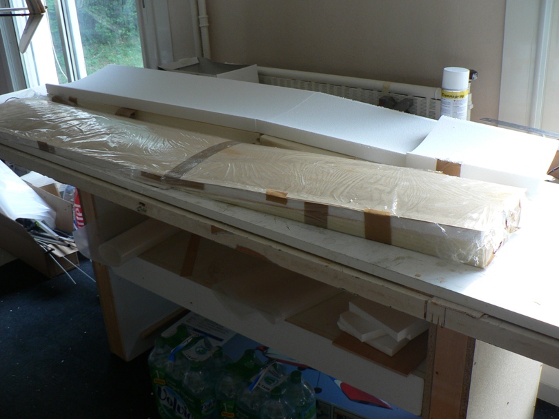

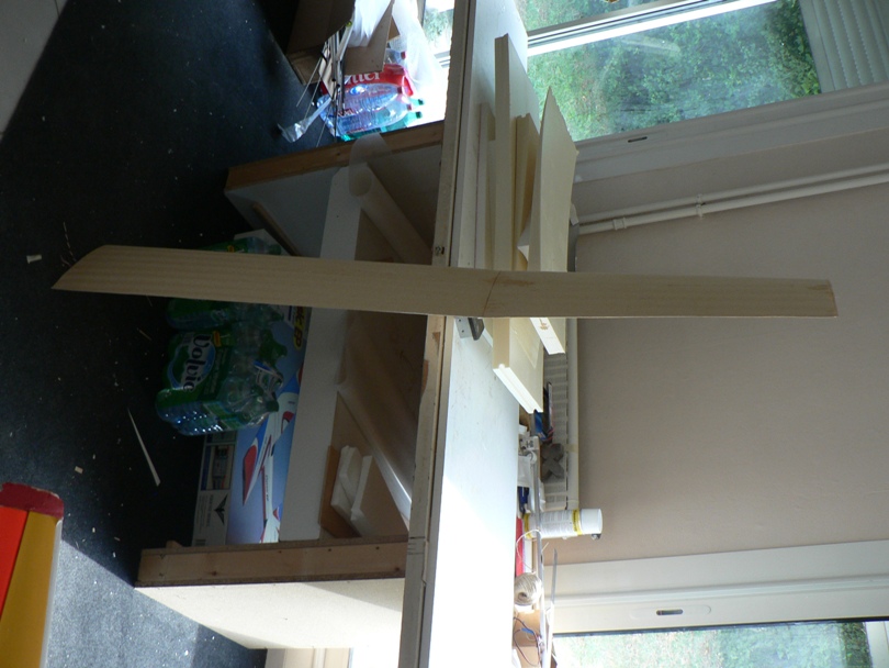

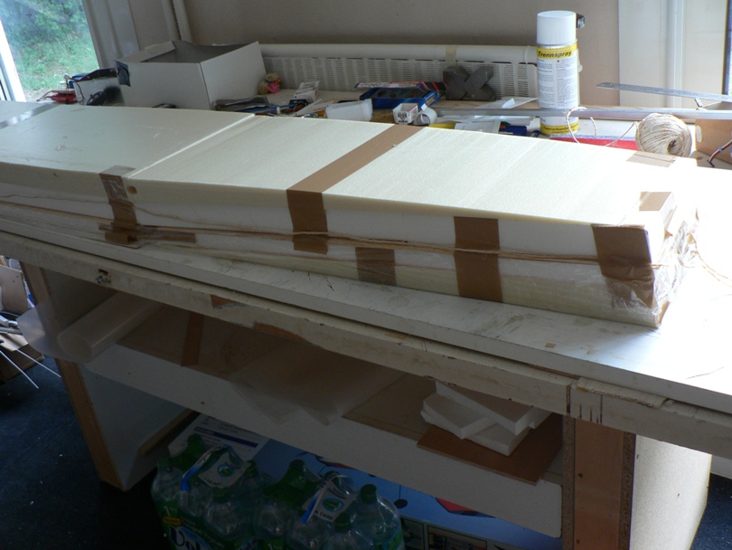

Messagede rafale26 » 19 Mai 2011, 12:18
ci dessus les photos de la stratification, avec les calages pour donner le dièdre. C'est trés rigide, la fabrication continue.
