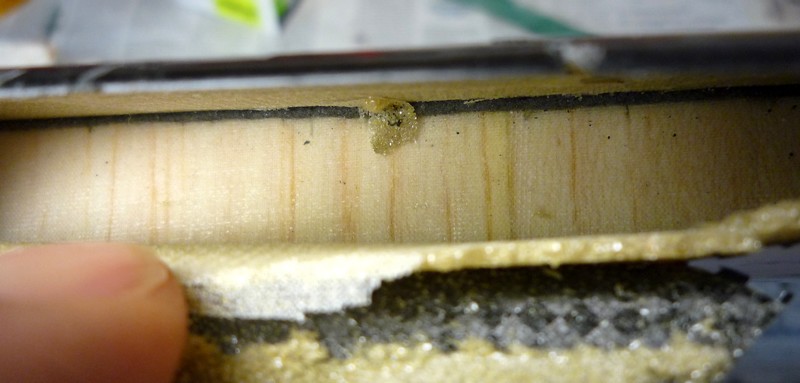

Le planeur est un "tout plastique", et le bord d'attaque a été enfoncé sur pas loin d'un dizaine de cm de large, et plusieurs cm de profondeur. Alors que "j'ouvre la plaie" avec le doigt, on aperçoit au fond une âme en balsa verticale. Elle sert à constituer un compartiment supplémentaire devant le longeron, et contribue donc à la rigidité de cette partie.

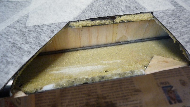

Précision : le côté noir, c'est l'intrados, l'extrados est peint en blanc. Pour faire la réparation et pouvoir mieux travailler sur l'intérieur, j'ai fait le choix de découper un morceau d'intrados. Cela me donne le libre accès à l'extrados, de l'intérieur.
Première tâche : consolider la peau avec de la cyano, afin que les partie brisées soient solidaires entre elle, et ensuite "colmater" les trous là ou des petites parties du sandwich sont parties avec du balsa 10/10èmes, d'une épaisseur proche ou légèrement inférieure à l'épaisseur totale de la peau.
Voilà l'occasion de s'arrêter sur la composition du sandwich de la peau : à l'extérieur, on a une mince couche de carbone, ensuite on a dessus de la mousse d'Airex ou équivalent, et ensuite une couche de tissu de fibre de verre qui ressemble à du 50 gr. Je consolide la peau avec une tissu de 50 grammes débordant largement de chaque côté.

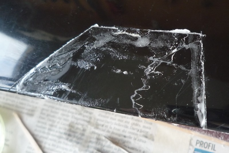

Montage à blanc : on présente le morceau afin de bien vérifier son positionnement futur.
Afin de favoriser le bon positionnement du morceau à coller, je rajoute un support en balsa 10/10ème collé à la cyano de chaque côté. A l'avant au bord d'attaque, je colle une petite tige de bois dur.
Voilà le morceau de peau d'intrados recollé en place.

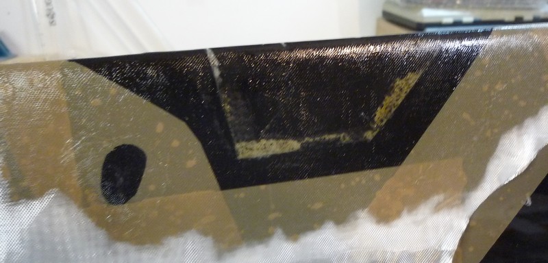

Vue de l'extrados (blanc) : après un très léger ponçage pour homogénéïser les surfaces, j'ai mis 3 couches de tissus de 50 grammes, recouvrant en une seule fois l'extrados et l'intrados. Bien noter le scotch marron, de part et d'autre qui délimite la surface de travail.
Vue sur l'intrados du recouvrement par les tissus de 50 grammes. On laisse polymériser....
Ponçage à l'eau côté extrados. Les morceau de fibre de verre posés en débordement sur le scotch marron finissent par se détacher. Cela signifie qu'aux abord du scotch marron, la fibre a la même épaisseur que le scotch, c'est à dire qu'elle est très faible.

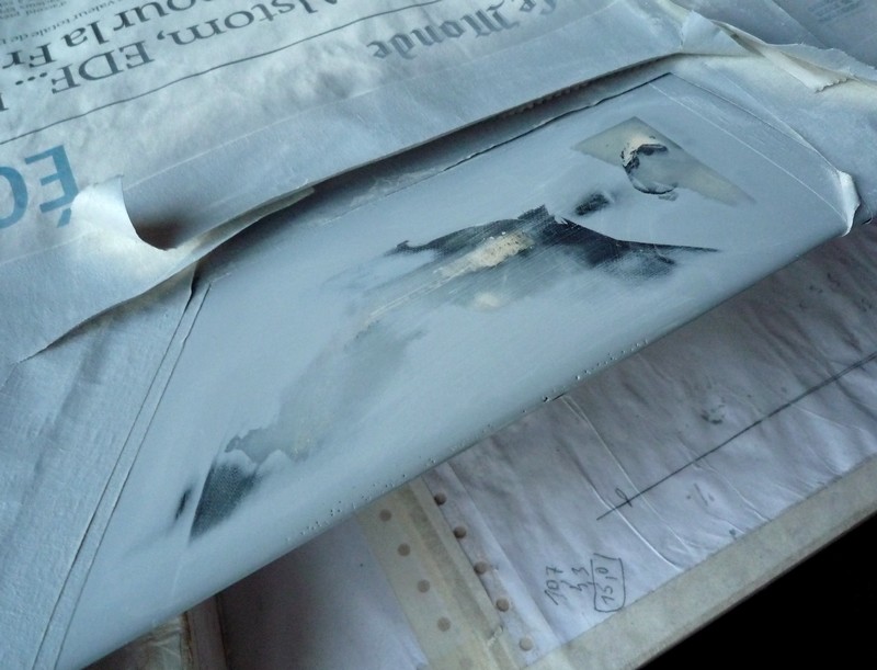

Et voilà, maintenant la première couche de gris sur l'extrados, suivie d'un ponçage à l'eau.
Idem sur l'intrados (face noire). Les limites d'application de l'apprêt gris ont été déterminées avec du scotch de peintre. Vu de l'intrados, on aperçoit quelques petits trous dans le bord d'attaque. On les bouchera avec du sintofer.
Après plusieurs séquence (apprêt, ponçage à l'eau), on retire la protection autour de la zone peinte. Il va falloir poncer à l'eau les limites de la zone peinte, de façon à l’homogénéiser avec la surface non peinte.
Voilà le résultat.

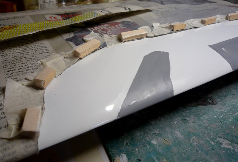

Maintenant, on va préparer le passage de la couche de blanc. Pour éviter d'avoir une limite "nette" de raccord entre la zone peinte et la zone non peinte, on va mettre en place une protection qui sera à peu près à 1 cm de hauteur par rapport à la zone peinte.
Ainsi, lorsqu'on va peindre, le jet de peinture va subir une diffraction (comme avec la lumière de soleil pour les ombres) qui amènera une zone progressive de passage de la zone peinte à la zone non peinte.

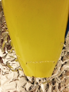

fuso fendu derriére le bord de fuite de l'aile
4 fuso au debut de la poutre.jpg (21.42 Kio) Vu 4673 fois

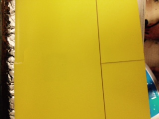

aile droite pliée au niveau du servo d'aileron (j'avais modifié l'aile en quadroflap pour poser plus court)
2 intrados aile D.jpg (26.33 Kio) Vu 4673 fois
1 extrados aile D.jpg (20.88 Kio) Vu 4673 fois
