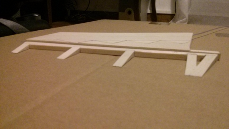

Bonjour, voici la suite des aventures :)
Fabrication du volet de dérive.

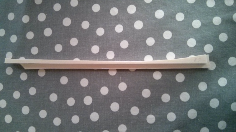

Et début de la partie arrière du fuselage qui viendra envelopper un tube de carbone.

Messagede Louisplaneurs » 12 Nov 2017, 12:01
Bonjour David,
N'hésites pas à décrire chaque photo : ce que tu fais, les matières que tu utilises etc.
Ça aide à la compréhension, et ça peut susciter questions ou remarques.

Messagede David17 » 13 Nov 2017, 19:49
Oui tu as raison, le volet de dérive est tout balsa.
L'ossature de la dérive et du stab son en balsa de 6mm, l'intérieur est en depron de 6mm et le tout est coffré en balsa de 1mm.
Concernant la dernière photo, c'est du depron de 6mm coffré en balsa de 1mm.
J'ai fait des planches de cette manière et j'ai taillé mes pièces dedans.
