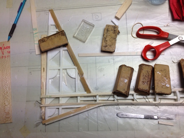

Messagede AndreR » 22 Déc 2018, 11:17
David , les avis des anciens rassurent , ceux des débutants innovent :D
les 2 premiieres lices viennent sur le bord d'attaque derive et sous dérive ; avant de les couder je les ai scarifiées puis ramolies par trempage .
fuso ar2.JPG (103.77 Kio) Vu 3281 fois
poncage du depron
fuso ar3.JPG (118.48 Kio) Vu 3281 fois
pose des lices suivantes ; elles doivent aussi être ramolies pour être tordues entre le pied de dérive rond et la derive plate
fuso ar4.JPG (122.31 Kio) Vu 3281 fois
