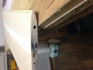

Messagede CrocK » 01 Fév 2019, 16:03
Coffrage posés
Un plat de carbone est introduit dans le BA les gouvernes sont repérées pour être découpées proprement entre quatre règles à la scie sauteuse.
