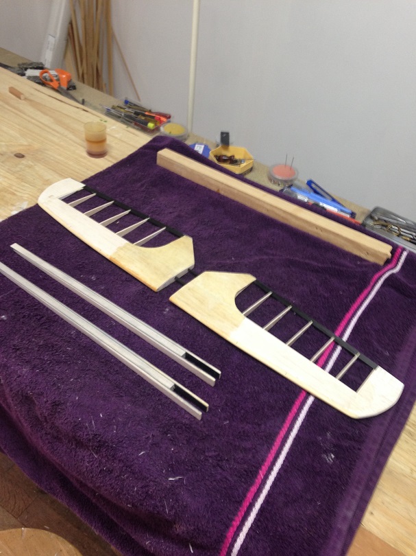

On peut voir sur la photo précédente le longeron du dernier tronçon d'aile. C'est un sandwich balsa plat de carbone. C'est très rigide et ne pèse que 13g . seulement deux plats de 0.5 mm.
Des plats de carbone sont également introduis dans les bords de fuite et dans les bords d'attaque afin d'encaisser les chocs et de rigidifier.
Comme les plats font 0.5 et les placages balsa 1 mm, il a fallu enlever 0.5 dans l'épaisseur du balsa sur le bord de fuite. C'est là que la petite scie circulaire sur banc est très utile.
Messagede CrocK » 13 Nov 2019, 18:15
Sont inclus dans les bords d'attaque de chaque tronçon des plats de 3/10 puis seront collés à l'époxy les bords d'attaque.

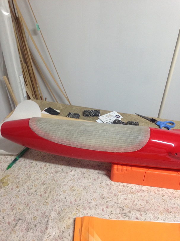

J'ai aussi réalisé la verrière: je ne suis pas très satisfait du résultat. Je suis parti de toile de verre que l'on pose sur les vieux murs celle qui permet de cacher la misère avant d’être peinte.
Le matériau est intéressant car il a une certaine rigidité. J'avais la flemme de fabriquer une forme et de mouler par dessus. Le problème est que ma verrière n'est pas assez bombée vers l'avant. Si je suis très courageux je la reprendrais avec un morceau de de polystyrène ou je ferai un master.

Voilà le résultat

Effectivement ,ta verrière manque de courbure.... :(
