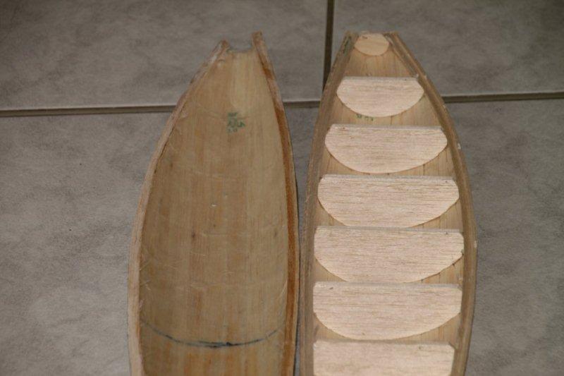

La demicoque avec couple fait 273gr pour une longeur de 180cm
place aux images:

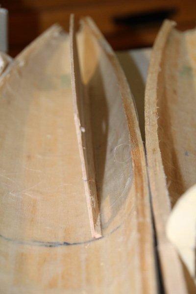

FuselageGauche14 .jpg (50.39 Kio) Vu 5816 fois
FuselageGauche16 .jpg (22.55 Kio) Vu 5816 fois
FuselageGauche18 .jpg (46.58 Kio) Vu 5816 fois

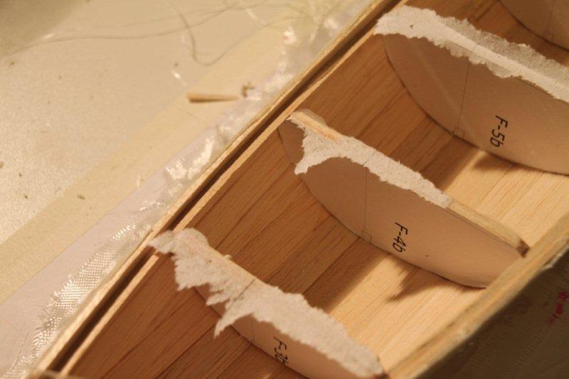

Sur la dernier photos on voit un depassement du coffrage au dela de la baguette triangulaire. Je fais ca pour avoir une meilleur adhesion de la fibre de verre au niveau de la jointure des deux demis coques (plus haut je vous ai fait part de mon probleme de bulle/delamination sur cette partie)
ce rebord est a enlever evidement, assez facilement avec un rabot de Balsa.

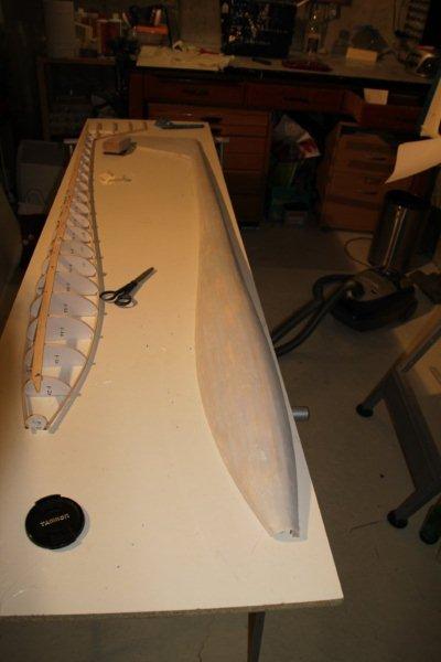

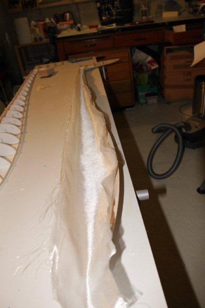

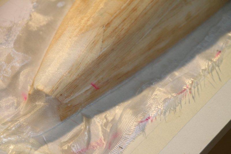

la coque gauche a ete ponce, et mastique (mastic en bombe) ca bouche les petites trous de la dernier couche de Verre.

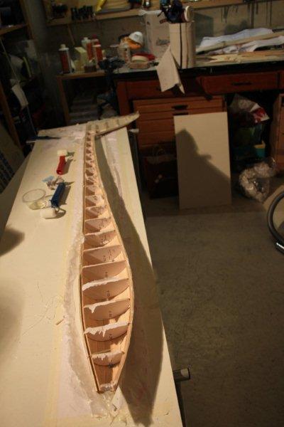

le surboard est rabote, les couples enlever, l'interieur ponce et fibre.
2x 86gr/m2 comme a l'exterieur, plus 2 couches autour de l'emplanture
en total la demicoque mastique, fibre devrait etre a 280gr pour 180cm de long.

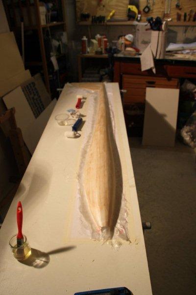

voici qq photos du progres:

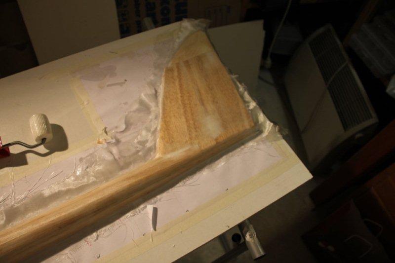

preparation de 2 couches de 86 gr/M2 + 2 autour de la future position des ailes
resine + fibre de Verre lamine, termine

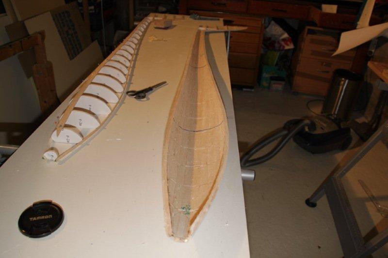

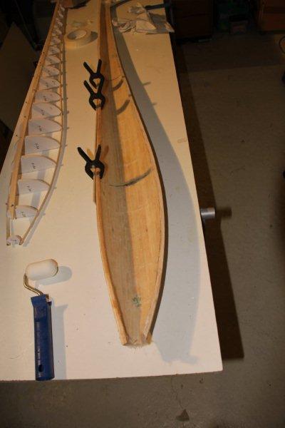

Voila la demicoque droite est fibre, j'espere termine le fuselage 'brut' ce weekend annonce pluvieux....peut etre une premiere mise en croix, pour monter les karmans.
les deux parties

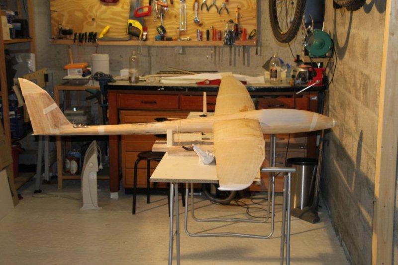

un weekend pluvieux qq semaine plus tards..., la mise en croix et faite, et ca fait vraiment plaisir, l'allure me plait très bien, j'ai hate de le rendre a son element.
je n'ai finalement pas construits de winglets pour le moment peut etre apres qq vols.
pour la verriere un tests est fait, de prendre le plastic en rouleau de chez brico...en 0,8mm d'epaisseur et un decapeur termique, ca l'air de bien fonctione pour faire des moulages. je vous tiendras au courant.

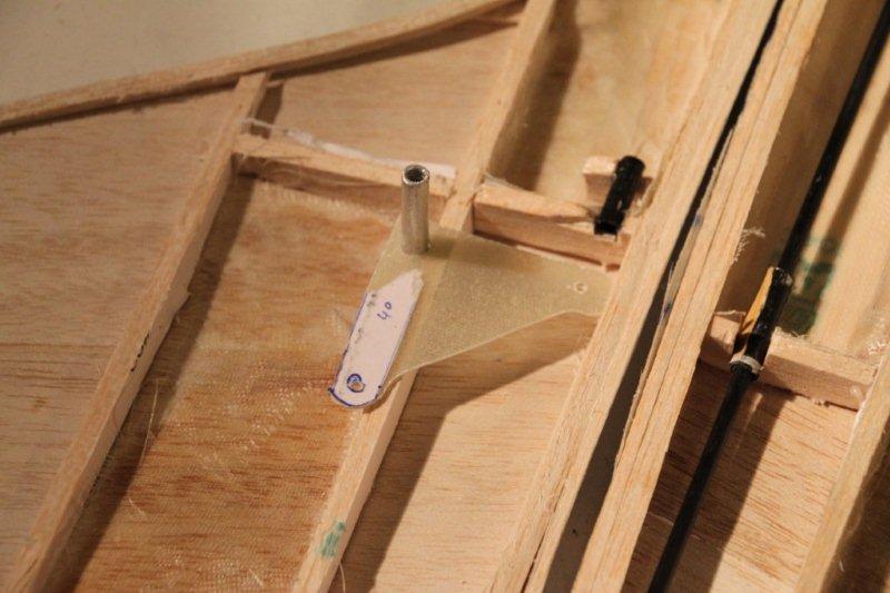

préparation des pour contrôler le stab

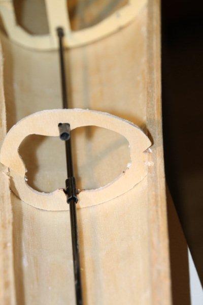

Collage des guides pour gere stab + derive (tube de carbone de 3mm)

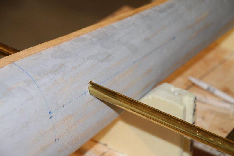

marquage + perçage pour la clefs d'ailes (dérive a la vertical les mesures sont prise sur une cote puis transfert sur l'autre avec l'aide des marques sur un film transparent)
Rumpfdurchbruch fuer Verbinder.jpg (38.33 Kio) Vu 5764 fois

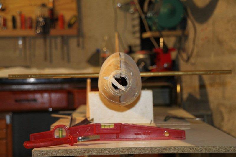

Vérification que avec Dérive a la verticale que les perçage sont parfaitement horizontal a l'aide d'un niveau a bulle (pose sur le tube bien sur pas comme sur la photo sur la table ...)
Ausrichten der Rumpfdurchbrueche.jpg (47.36 Kio) Vu 5764 fois
