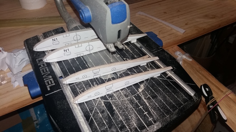

Messagede Domgreg » 25 Mai 2016, 03:43
Sans rentrer dans le débat des 2mm :) : j'ai donc décidé que la clé passerait dans les 3 premières nervures, ce qui fait 10cm dans l'aile. Je peux ainsi la conserver en un seul morceau, le dièdre s'intégrant bien dans l'épaisseur du profil.
J'ai donc bien commencé l'aile droite :
- nervures d'emplanture et intermédiaires en CTP 50/10,
- nervures de la demi aile droite réalisées par la méthode du bloc. Sacré session de ponçage, en commençant au dremel, et en finissant à la cale à poncer, avec comme vous pouvez le voir création de plusieurs cales :)
Les champs des nervures de gabarit sont protégés par du scotch marron.
J'ai déjà aussi découpé les longerons et les faux BA, je suis sur la finalisation des nervures "spéciales", qui sont plaquées de CTP 8/10. Je vais aussi réaliser dans la foulée les nervures de l'aile gauche, avec les même gabarits que pour l'aile droite.
A bientôt pour la suite.
cdlt
dominique
Re: Le Koghi
Messagede Louisplaneurs » 26 Mai 2016, 09:19
Bonjour Dominique,
Bravo ça avance !
Les cales à poncer j'en ai plein, de toute les tailles : c'est vraiment un des tous premiers outils de l'aéromodéliste !
