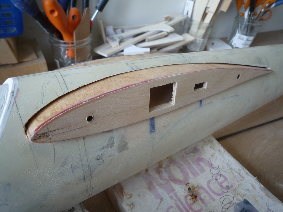

Une fois découpé l'emplacement de la verrière, je commence par le plaquage de CTP 10/10ème pour avoir une surface bien nette sur laquelle travailler.

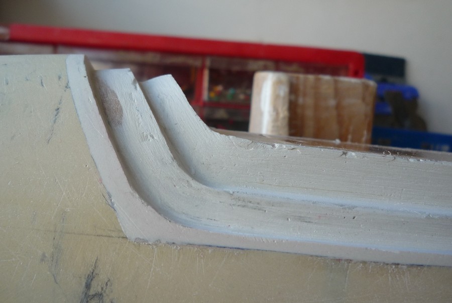

Réalisation du premier rebord, ou de la première marche. Comme on aura une verrière rigide, c'est ce rebord qui assurera le bon positionnement de cellle-ci.
réalisation de la "deuxième marche". Son rôle sera de délimiter la forme du moule en cet endroit.
On fibre ensuite la 2ème marche. Pour rappel, un tissu de verre ne peut prendre 2 "virages" de direction opposée sous peine de se décoller. On fibre donc d'abord une marche, et ensuite l'autre.
On met du sintofer, au début ce n'est pas très joli....
.... et après un premier ponçage c'est déjà mieux !
