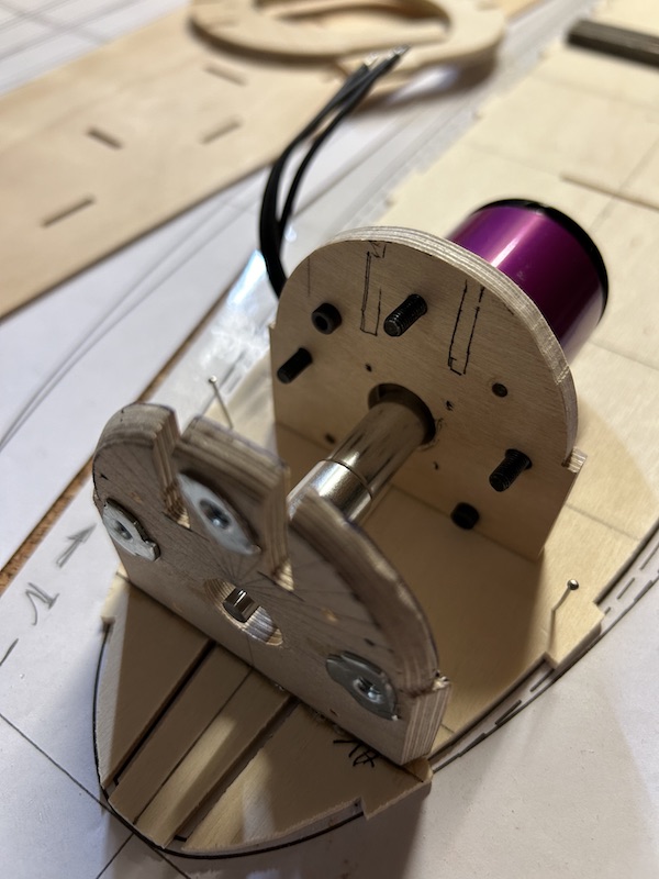

Messagede Jean-Luc MACB » 08 Oct 2024, 19:03
... et, s'il y en a qui ont suivi, l'idée était de motoriser la chose. Le challenge a été de modifier quelque peu l'organisation de l'avant pour d'une part que le moteur demeure démontable par l'intérieur du fuselage, et d'autre part que l'absence l'hélice ne laisse qu'une trace minimale sur le nez... On verra le résultat plus tard, mais voici le montage. Je précise que le moteur est un Hacker A40-14L V4 14 pôles, capable de tourner des hélices de 17 x 9 à 11 avec 6 éléments et une conso dans la fourchette 1000 à 1100 watts. Avec une cible de poids de +/- 7 kg, ça nous fait du +/- 150 watts au kg. J'ai des machines qui sont moins motorisées que ça, et ça marche. D'autant qu'on n'a pas besoin de satelliser un ASK 13.

Messagede Jean-Luc MACB » 08 Oct 2024, 19:06
... oups, il y a un fichier qui n'est pas parti...
240700 Ajustage moteur - copie.jpg (124.09 Kio) Vu 2254 fois

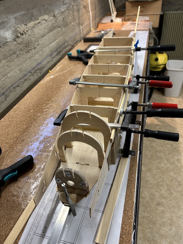

Messagede Jean-Luc MACB » 08 Oct 2024, 19:13
... et pour terminer les envois de l'année, une petite dernière de la partie avant du fuselage. Encore une paire d'années, et on devrait en venir à bout !! Rassurez-vous, je fais voler d'autres choses entre temps !

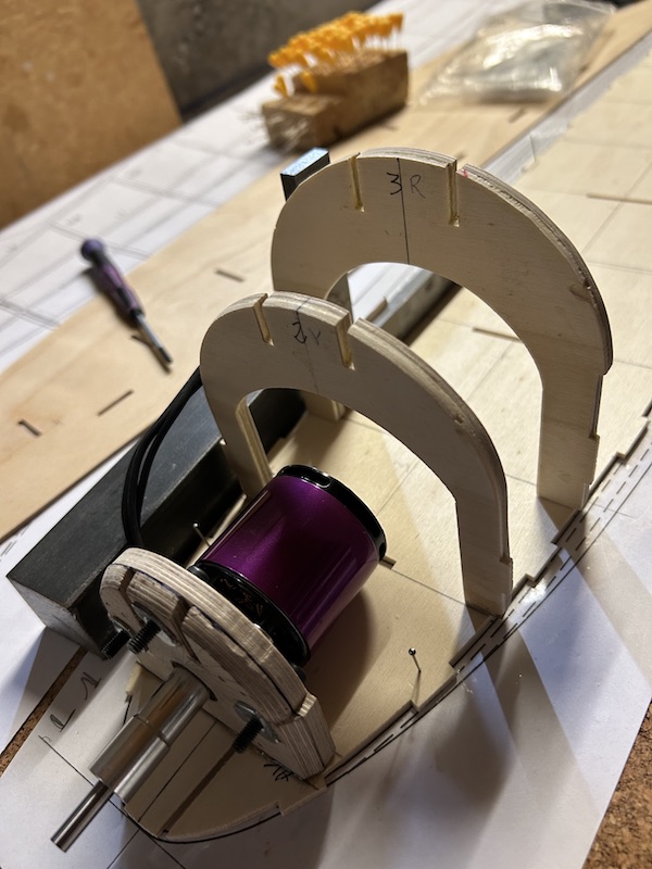

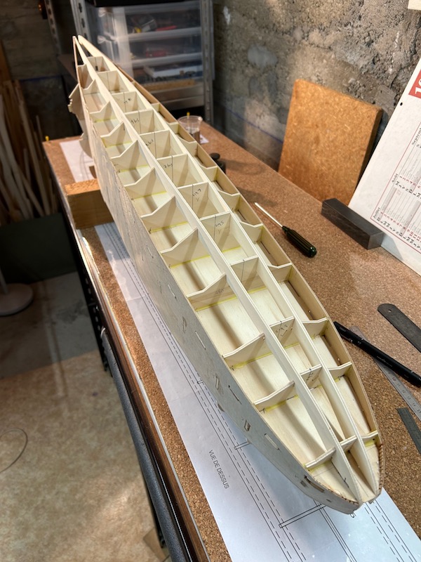

Messagede Jean-Luc MACB » 21 Nov 2024, 18:21
241103 Quille dessus + moteur.jpg (129.83 Kio) Vu 2095 fois
241102 Quille dessous.jpg (156.95 Kio) Vu 2095 fois
Activité frénétique sur le K13 :)
La quille recto/verso et avec moteur en place pour voir si ça passe ou si ça coince :wink:
Messagede ChristianR » 22 Nov 2024, 21:09
Bonsoir ,apparemment ça passe bien ,rien ne coince :D
Bonne continuation
