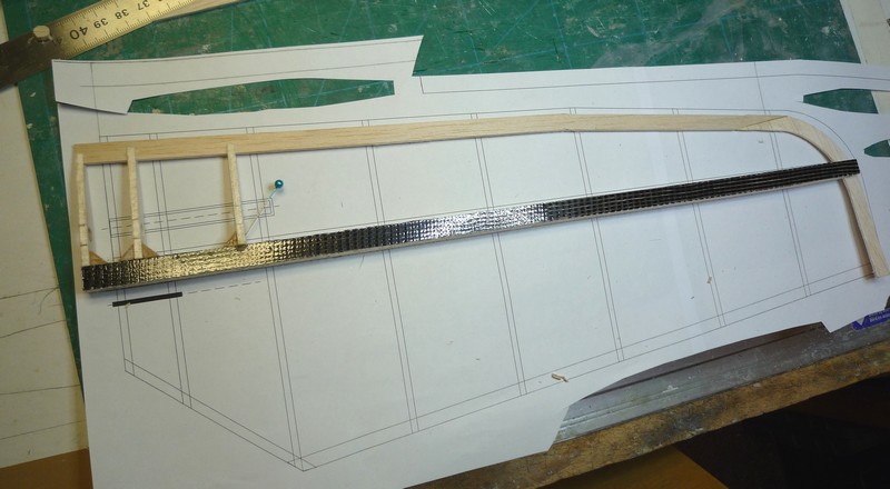

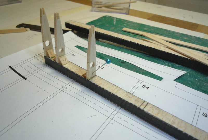

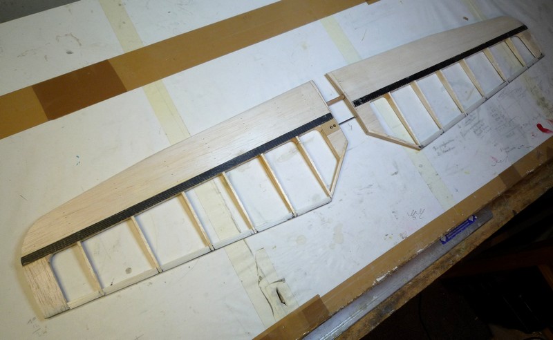

Les longerons ont été réalisés selon ma méthode désormais "traditionnelle". Je commence par placer 2 ou 3 nervures pour la partie avant du stab. J'ai utilisé de l'UD de carbone, 2 épaisseur en tout, soit une sur toute la longueur, et l'autre sur seulement la moitié.
Ensuite je place le bord d'attaque : du balsa 15/10ème. Celui-ci me permettra d'aligner facilement les autres nervures, de façon à avoir ensuite un bord d'attaque bien rectiligne.

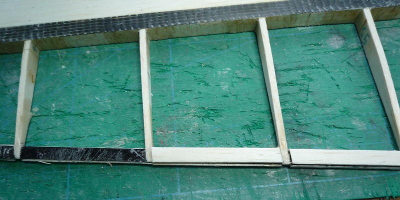

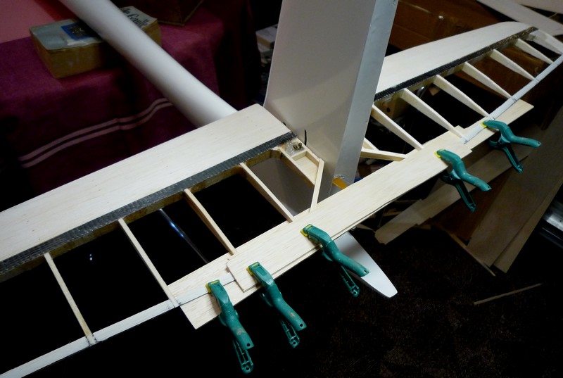

Coffrage d'un côté de la partie avant. Le bord de fuite a été posé comme le bord d'attaque : on positionne des support aux extrémité, on pose le bord de fuite et ensuite on aligne les nervures là-dessus.

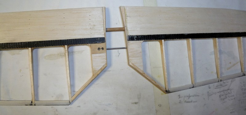

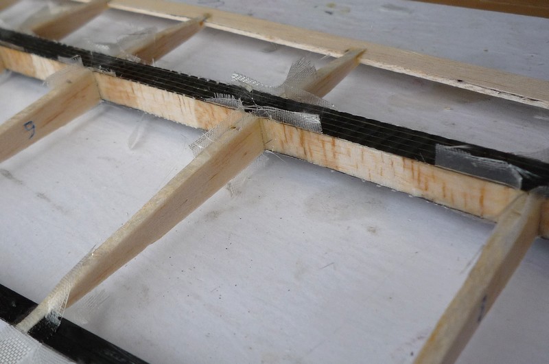

Les nervures ont été collées sur le longeron à la colle blanche ou la cyano. Pour ensuite les solidariser plus sérieusement, ont utilise du tissu de verre de 50 grammes, 1 couche de chaque côté. On ajoute ainsi en poids 1 à 2 grammes de chaque côté, ce qui est totalement négligeable. La solidité obtenue elle ne l'est pas !

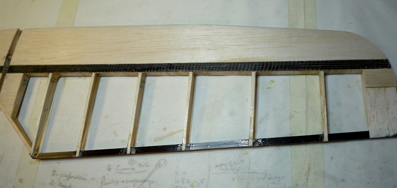

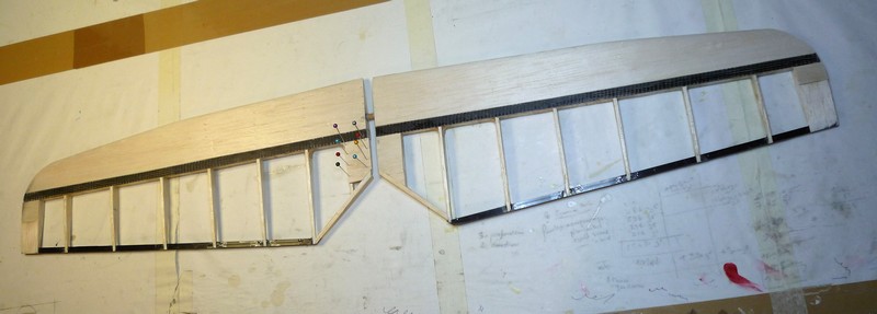

Voilà les 2 demi-stabilisateurs côte à côte. Le longeron carbone-balsa assure la plus grand rigidité de l'ensemble, avec un profil qui ne fait que 8% d'épaisseur relative. Souvenons-nous : plus l'épaisseur relative est faible, et plus la rigidité en torsion est difficile à obtenir, toutes choses égales par ailleurs. Le bord de fuite en plat de carbone, d'une épaisseur inférieure à 1 mm permettra de limiter la trainée.
Gros plan sur un demi-stab. Il reste un travail à faire sur le bord de fuite, afin d'égaliser parfaitement la hauteur de niveau entre le plat de carbone et les nervures.

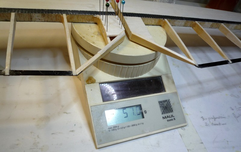

Le verdict sur la balance est sans appel : 57 grammes. Il faudra rajouter l'entoilage, le verrouillage des stab, mais tout cela n'ira pas chercher loin : on sera bien en deçà de la barre des 100 grammes, et tout ça pour une rigidité remarquable : merci le carbone !! Le coffrage à l'avant participe également à la rigidité de l'ensemble, mais je dirais que c'est 70 / 30 : le longeron assure 70% de la rigidité, et le coffrage 30%. D'où l'intérêt de travailler la rigidité du longeron qui ne représente qu'un faible volume de l'ensemble.

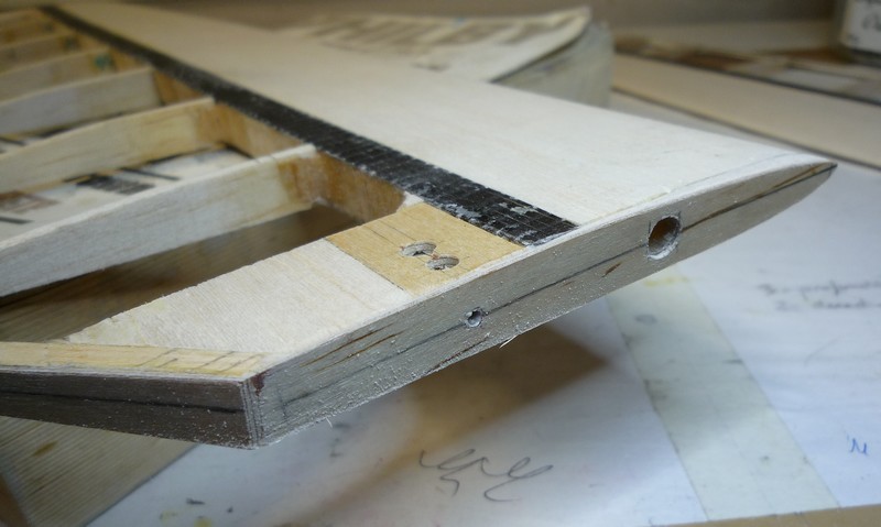

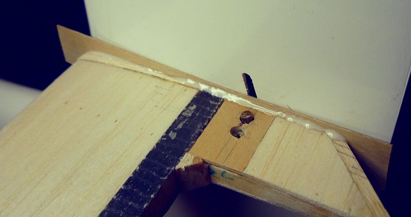

Ici, fixation de système de rétention des stab. Le petit accessoire est noyé dans de la résine + fibre de tissu. La CAP du stab a été cirée, de même que les vis de rétention...
On pratique un moulage avec du CTP 6/10èmes pour avoir une surface bien nette, et de forme approchante de celle de la dérive.
Le profil a été aminci à 8% : ça trainera moins ! Mais plus on amincit, et plus c'est difficile à faire rigide. Le longeron carbone-balsa permet de supporter très bien cette diminution.
Voilà, 65 grammes, il ne reste plus que l'entoilage à rajouter, et l'entoilage ça pèse...
