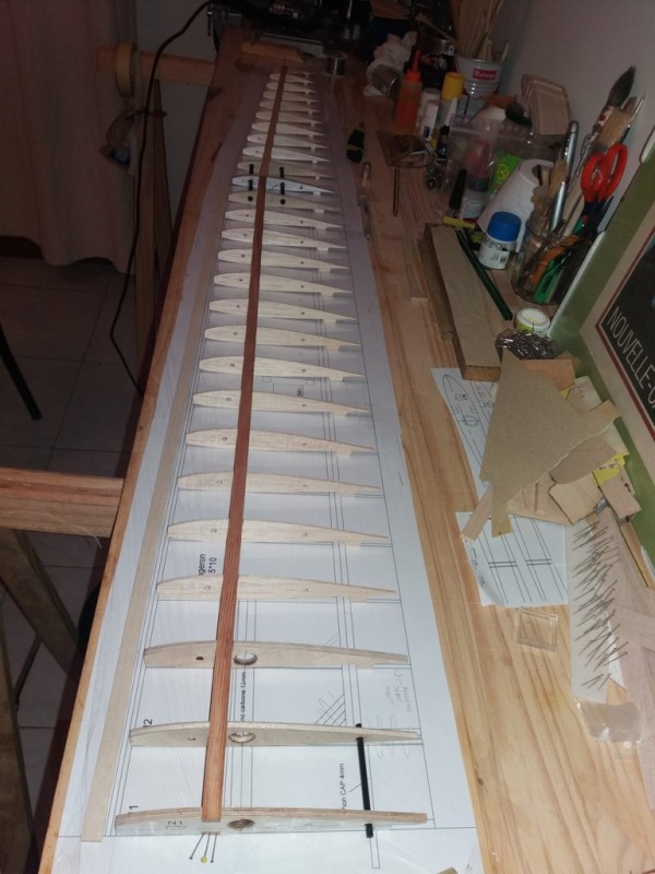

Bon, bein çà avance régulièrement, même si je ne prends pas le temps de poster souvent sur le forum :
J'ai finalisé toutes mes nervures de l'aile droite. Pour le panneau externe de l'aile, je n'ai pas pu utiliser la méthode du bloc, du fait de l'effilement de l'aile. J'ai donc dessiné mes nervures intermédiaires avec Tracfoil, et les ai découpées une à une. Finalement je préfère cette technique, si c'était à refaire je penses que je ferais les autres aussi de cette manière. Chacun son truc:)
Ci-dessous deux photos de tout les éléments assemblés. Rien n'est collé à ce stade. La 1ere fois que j'ai tout assemblé tout était vrillé, du fait des légères contraintes entre longerons et nervures. Après une bonne session d'affinage à la poncette, nervure par nervure, tout est maintenant nickel. C'est agréable d'en arriver à ce stade et de voir l'aile prendre forme, après la fabrication des nervures qui prends pas mal de temps.
J'essaies de bien réfléchir avant de coller, parce que c'est maintenant qu'il ne faut rien oublier : trous de clés d'aile avec le bon angle, passage des fils de servo, pion de centrage...etc. Mais je penses que c'est bon, encollage ce WE peut etre :)

Messagede Louisplaneurs » 08 Juil 2016, 08:39
Bravo ça avance. Les "montages à blanc" sont essentiels, pour vérifier que tout va bien, ça permet de réfléchir.
et à force d'avancer.... on finit par arriver au bout...
Le bout de la construction qui n'est que le début de la carrière de l'aéronef.... dans les airs !

Messagede Louisplaneurs » 08 Juil 2016, 11:13
les 3 nervures d'emplanture, je les ferai en CTP plein. En effet ce sont elles qui vont reprendre tous les efforts à cet endroit.

Messagede Domgreg » 11 Juil 2016, 01:13
Bonjour, merci pour vos messages.
Par contre j'avais déjà commencé à coller les nervures, trop tard...N1 et N3 sont donc en CTP plein 50/10, et N2 en balsa plaqué de CTP 10/10 de chaque coté.
Je vais bien renforcer cette nervure, ce n'est pas trop tard.

Messagede Domgreg » 10 Aoû 2016, 03:31
Ca avance !
- fixation des longerons sur le chantier (épingles),
- collage des nervures sur la semelle de longeron intrados (epoxy pour les premières, colle blanche pour la suite),
- collage de la semelle de longerons extrados,
- découpe et collage à la colle blanche des ames de longeron (CTP 25/10 sur la moitié du premier tronçon d'aile, CTP 8/10 pour la seconde moitié, et CTP 4/10 pour le tronçon externe).
J'en suis là, il me reste les ames de la seconde moitié du tronçon externe à faire, ensuite je passes au passage des fils de servo et au coffrage de l'extrados.
