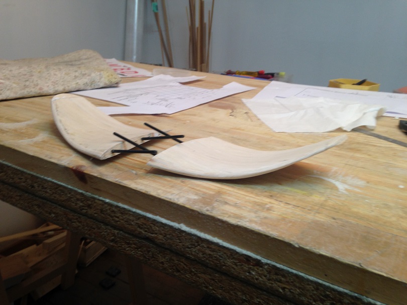

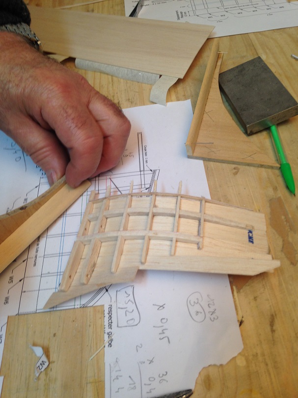

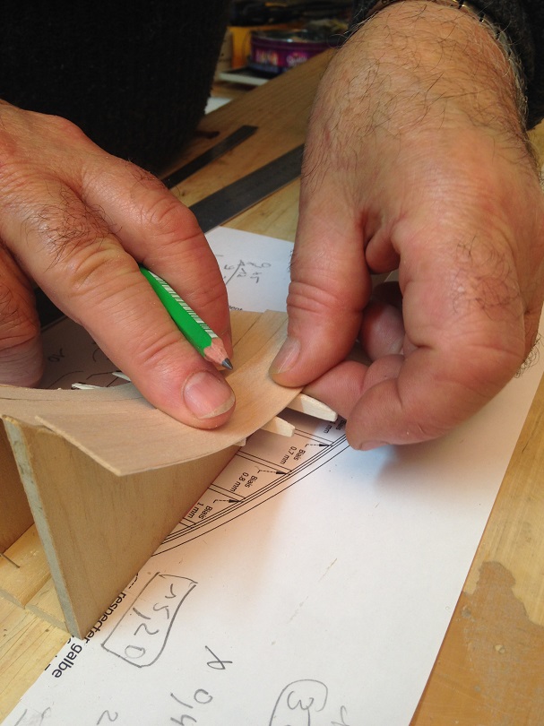

Je ne peux pas résister à l'idée de mettre des photos de la réalisation du premier Winglet. ( 4h de travail quand même)
Je trouve le résultat très satisfaisant. L'affaire n'était pas gagnée d'avance car réaliser un montage en 3 D n'est pas simple . Si Bernard n'avait pas réalisé pour moi ce montage je crois que le planeur aurait fini par avoir des saumons. :D
Il a fallu commencer par réaliser un double berceau sur lequel les deux longerons d'intrados pouvaient se positionner.
Le montage a été posé sur ces guides, les placages ont été réalisé ensuite en commençant par l'extrados.
