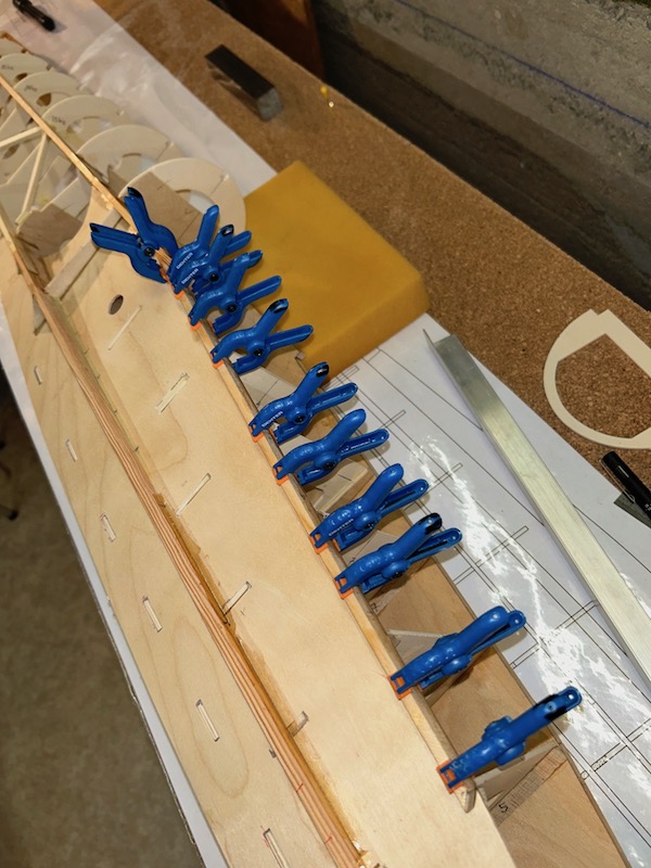

Pour le calage des lisses principales et leur "solidarisation" avec le châssis principal du fuselage, il faut réaliser des cales en forme de triangles rectangles, avec hypoténuses courbes de 20 cm... Incapable d'une telle patience et précision je suis ! Comme je n'ai déjà plus un poil sur le caillou, j'ai pondu une méthode à base de lamellé collé. 2 images plutôt qu'un long discours :)
Messagede Jean-Luc MACB » 25 Déc 2024, 12:20
241225 Collage lisse sup-cockpit D.jpg (164.15 Kio) Vu 2683 fois
... C'est pas parce-que c'est Noël qu'il ne faut pas coller ! Alors je colle :wink: Joyeux Noël les Modélistes :)
