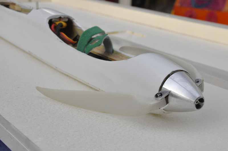

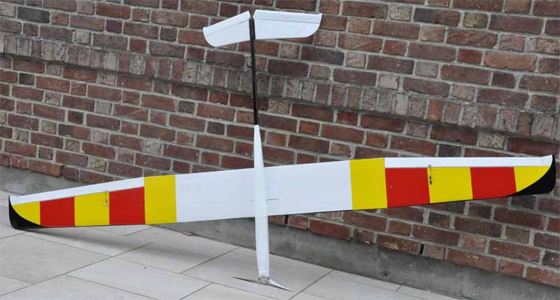

mon prénom est Jean-Luc et je n'ai pas trop vu où l'indiquer dans le profil.
Voila quelques photos de mon modèle

Bravo Jean-Luc pour ta réalisation !
C'est seyant et original ! J'avais vu quelqu'un effectivement dans les pays de l'est qui l'avait construit. Il te reste maintenant à explorer le domaine de vol et les possibilités de la machine pour mieux nous dire tes impressions !
