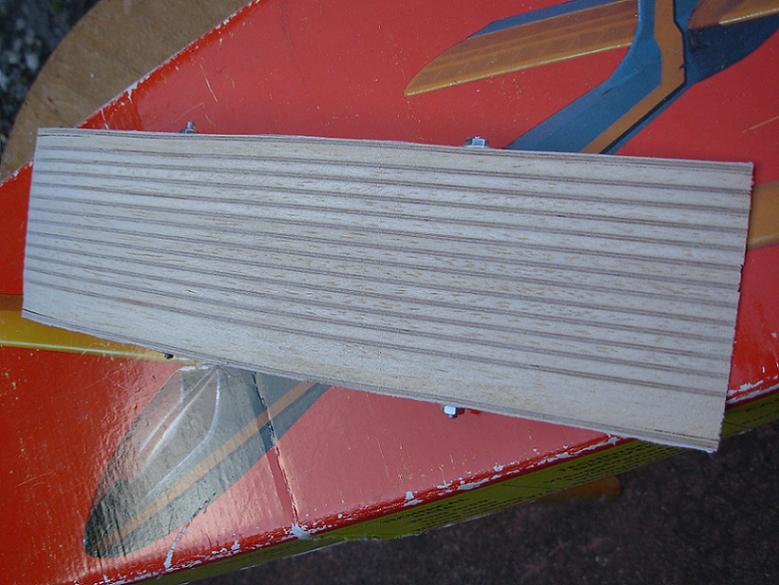

Messagede CrocK » 20 Juil 2009, 21:16
Juste pour dire que je n'ai pas lâché le morceau.Image
J'ai affiné un peu les formes pour qu'il pénètre mieux dans l'air.
Pour les mêmes raisons j'ai réduit le stab de 15% par rapport au plan, il sera un peu plus pointu à régler mais moins lourd et plus pénétrant.

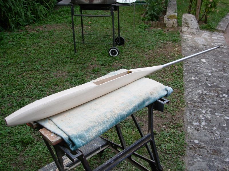

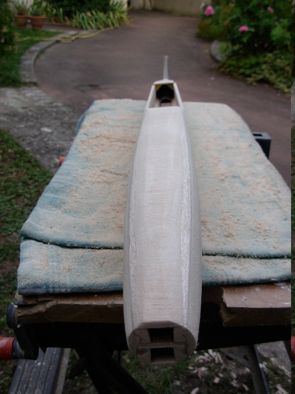

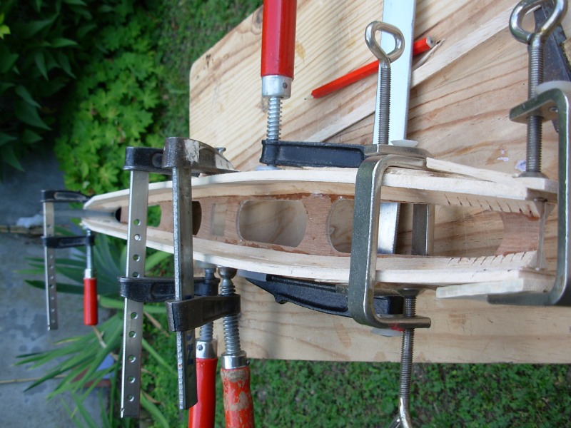

Messagede CrocK » 23 Juil 2009, 21:00
Le fuselage est dégrossi, depuis la photo il a le nez en plus.
La partie centrale de l'aile commence à prendre forme,
