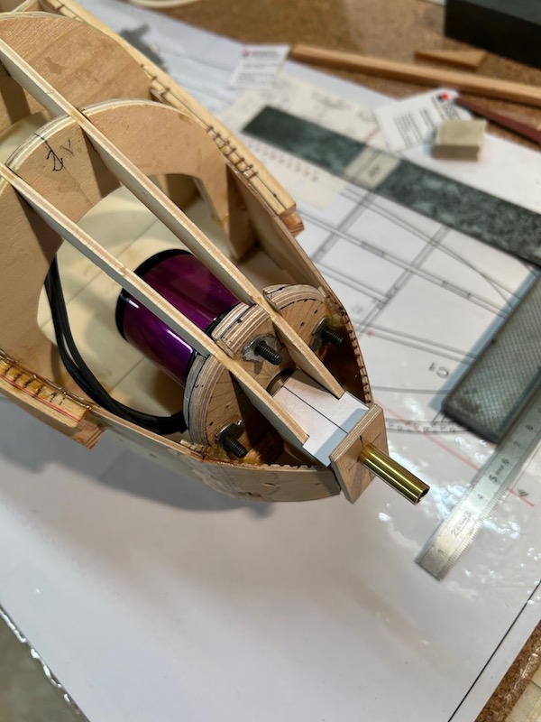

Messagede Jean-Luc MACB » 27 Déc 2024, 18:46
241227 Sortie arbre hélice 1.jpg (107.35 Kio) Vu 15522 fois
J'avoue ne pas avoir encore une vision technique précise de la pointe avant :roll: . J'espère que l'inspiration arrivera au fur et à mesure de l'avancement des travaux, comme c'est le cas jusqu'alors :) . En PJ la pièce de sortie d'arbre d'hélice (Nooon, ce n'est pas lui qu'on voit dépasser :P , c'est le bout de tube de 5x7 qui permet un parfait centrage lors du collage)... et le carton blanc, c'est le patron de la prochaine pièce du puzzle 8) . Faut s'en voir :wink:
Messagede Jean-Luc MACB » 28 Déc 2024, 18:30
241228 Sortie arbre hélice 3.jpg (94.09 Kio) Vu 15514 fois
Collé :) Reste plus qu'à emmailloter tout ça comme on peut avec du balsa, et à faire une montagne de sciure pour assurer une rotondité acceptable au bazar... mais ça c'est pour plus tard !
Messagede phil aero » 29 Déc 2024, 10:08
Petits bouts par petits bouts ca avance gentiment.

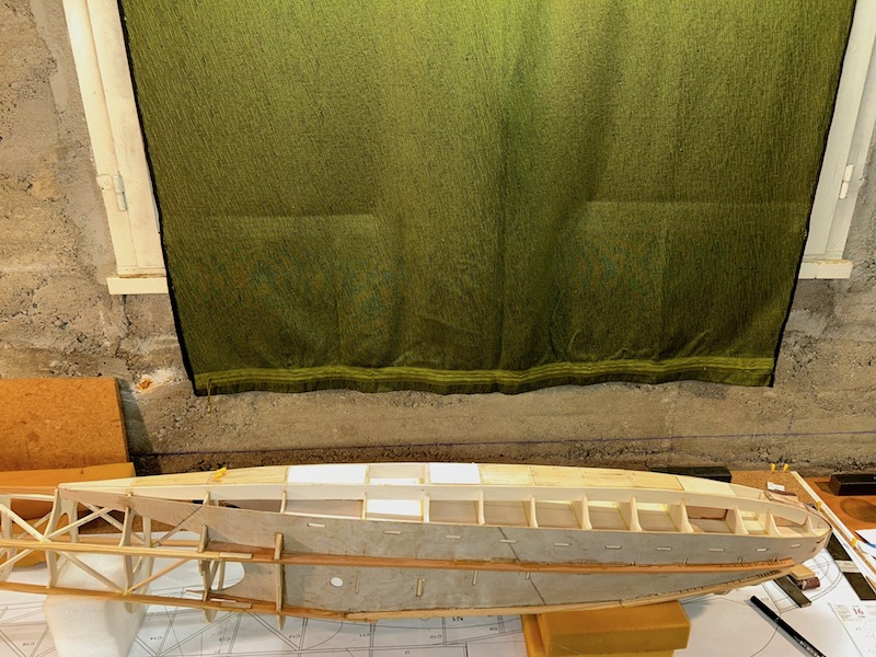

Messagede Jean-Luc MACB » 08 Jan 2025, 12:11
250107 Garnissage quille 3.jpg (208.33 Kio) Vu 15456 fois
La quille B... ! (selon l'expression qui rappellera quelque chose aux anciens :wink: )
Remplissage des flancs de quille full CTP pour la pointe avant, CTP (masqué) + balsa autour des puits de roues, et balsa pour le reste. Yapuka poncer :)
