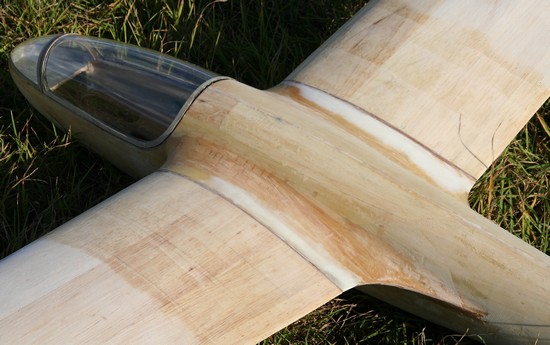

maintenant je suis entré dans la phase de finition. Pour commencer, on fibre l'emplanture - là où on met pas mal les doigts - . Je mets 3 couches dégressives : 1 de 80 gr , puis une de 48 gr un peu plus large, puis une troisième plus large du même grammage.
à suivre...

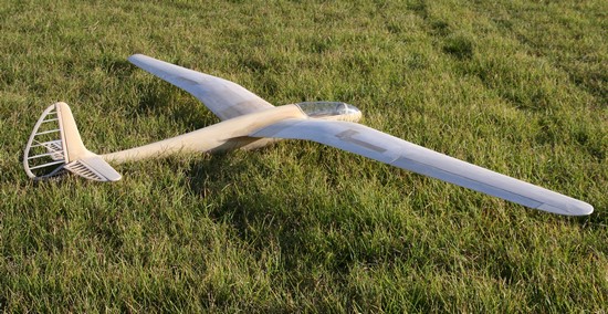

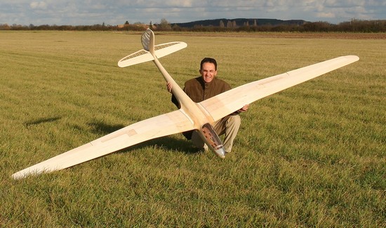

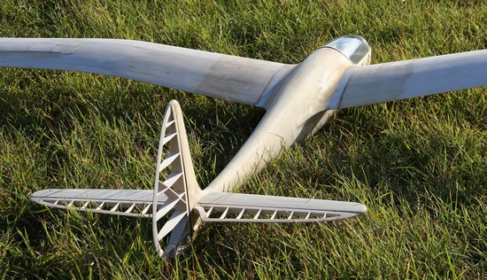

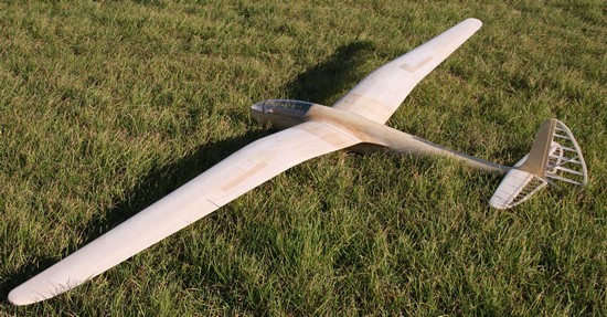

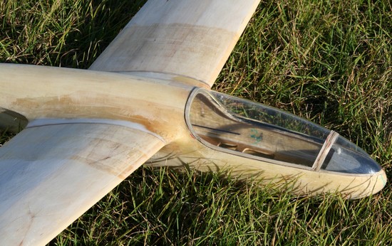

Photos planeur monté :
