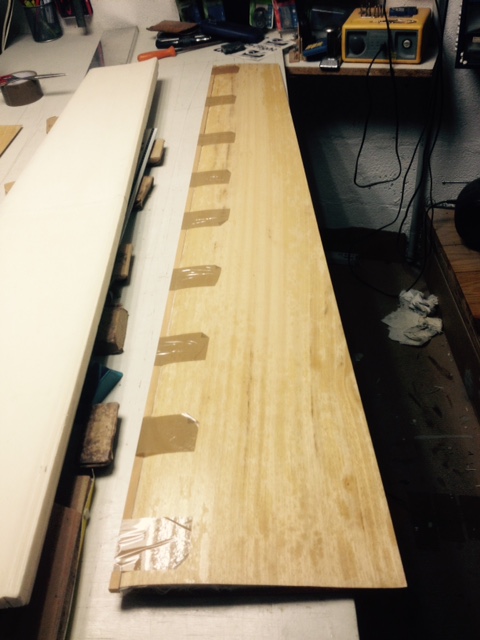

demain mistreal 100km/h le temps pour travailler les ailes sorties de l'étuve
je pèserai aprés ajustages et ponçage

un carré obechi de 8X8 pour refaire le bord d'attaque trop irrégulier
aile ajustée poncée , bord d'attaque refait au rabot + poncette

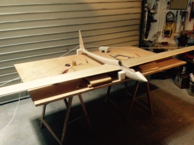

et 1/ mise à l'équerre : fuso immobilisé (fil à plomb visible en zoomant) les ailes sont tenues par une ficelle et des mousses afin de pointer le tube de clef d'aile à la ciano (le calage de l’incidence est symétrique , je le termine après)
équerrage 1.jpg (110.91 Kio) Vu 2867 fois
chaque aile pèse 374 gr evec son téton d'incidence placé

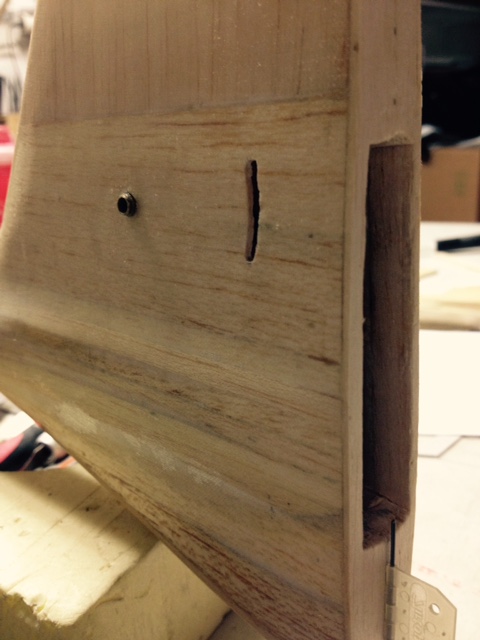

articulé le volet de derive avec 2 charnières nylon plates
préparé les 2 guignols (le trou de fixation du cable est décalé de 1mm en avant de l'axe de charnière pour avoir la bonne tension autour du neutre)
je les collerai aprés entoilage et fixation des charnières
le stab est d'équerre et le renvoi de profondeur pendulaire est posé

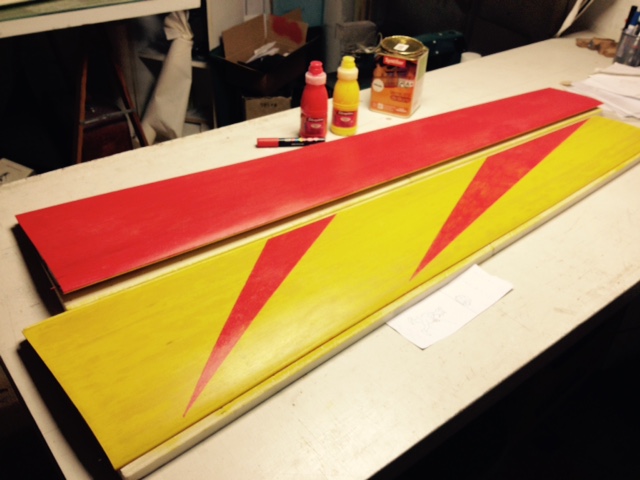

Messagede AndreR » 18 Mai 2019, 22:09
déco bicolore agressive genre engin de chantier avec de l'acrylique qui couvre en une couche + un coup de vernis poliuréthane pour imperméabiliser , poids = 15 gr de plus
