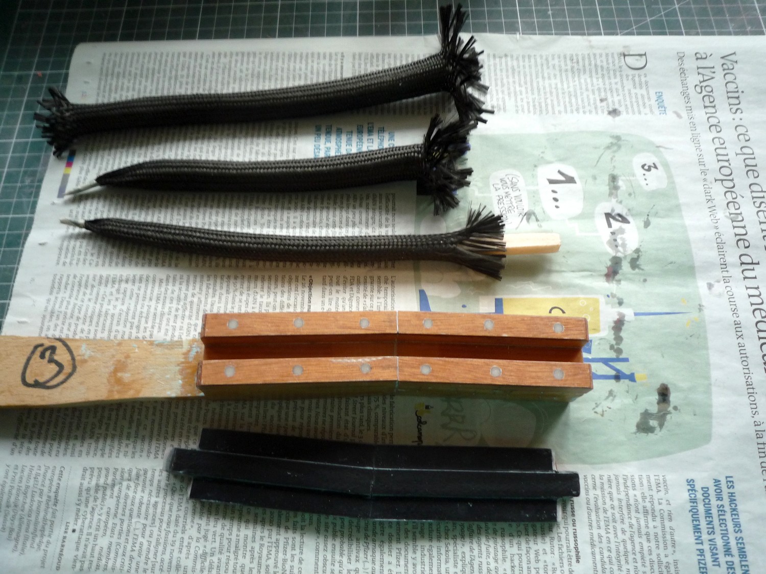

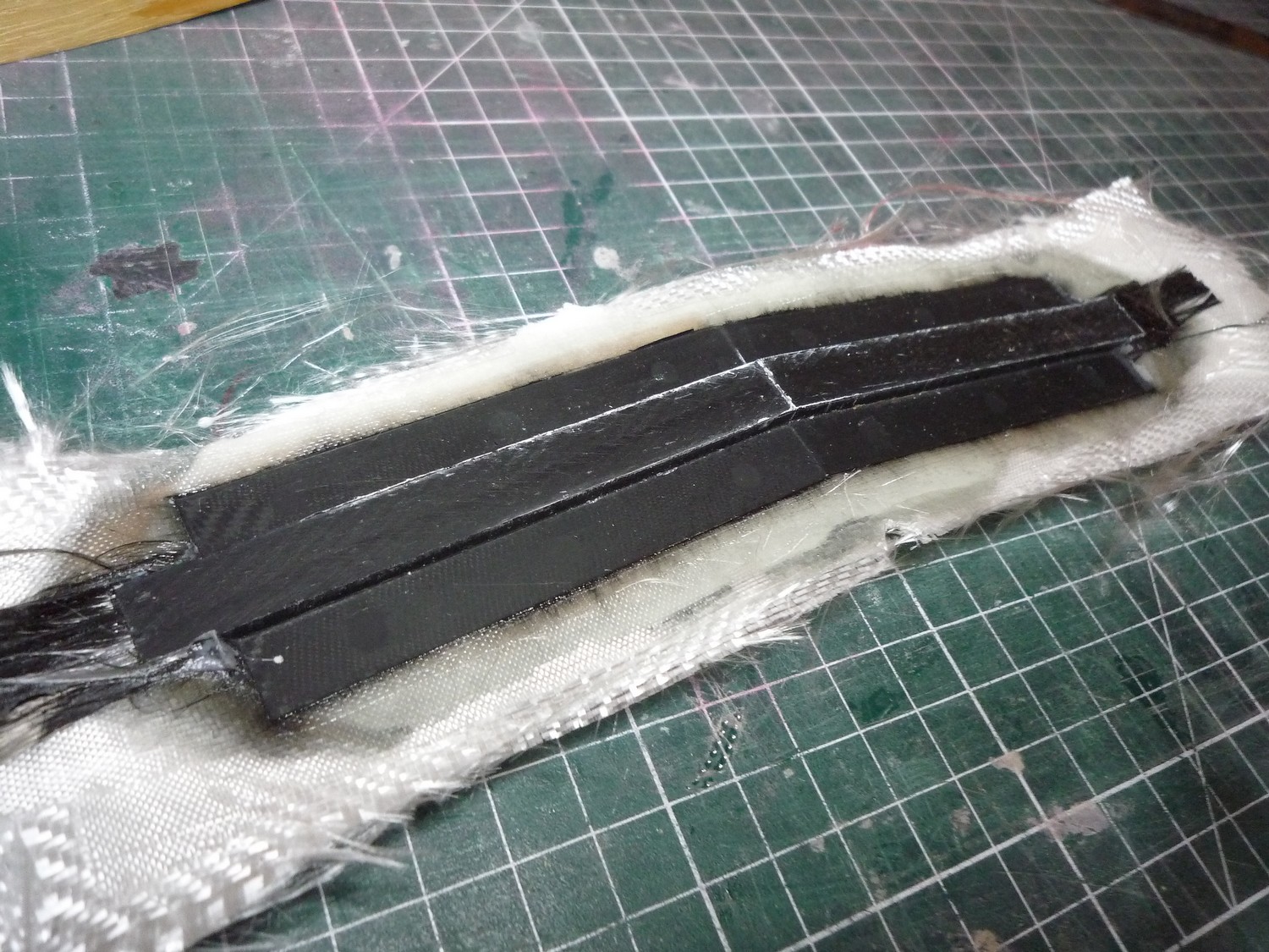

réalisation du moule de clé de panneau d'aile extérieur
Messagede Louisplaneurs » 02 Juin 2021, 17:47
Vu la forme de l'aile, on a droit à cet endroit à une clé avec double flèche : une flèche en site (c'est le dièdre, vers le haut) et une flèche en azimut (vers l'arrière). Pas facile ! voilà comment je suis parvenu à mes fins....

Messagede Louisplaneurs » 02 Juin 2021, 21:00
bonjour Christian
oui c'est assez léger et c'est solide. Bon surtout le moule "marche" bien, et donne deux exemplaires exactement aux mêmes côtes, c'est ça l'important !

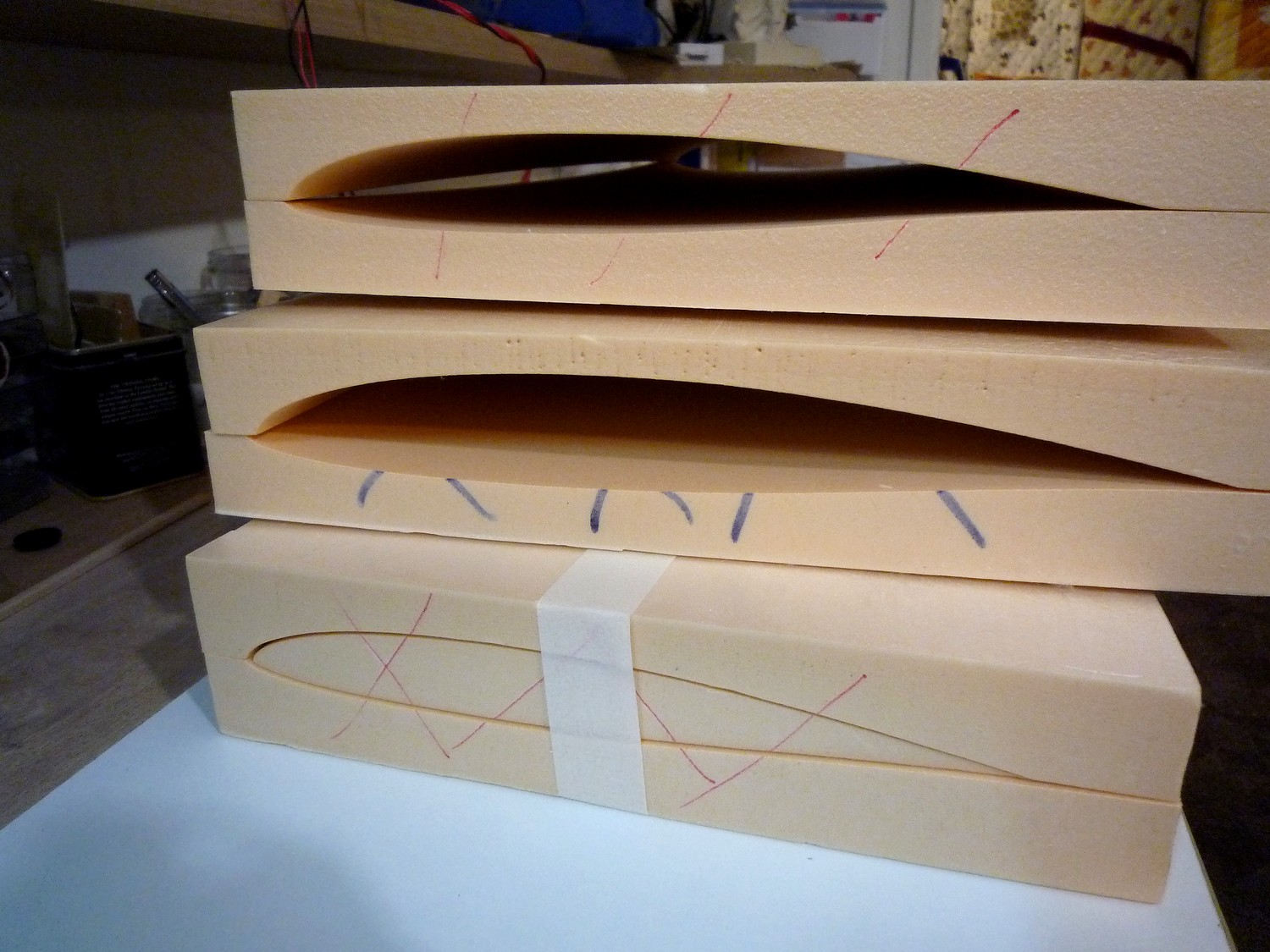

master d'aile - assemblage
Messagede Louisplaneurs » 16 Juin 2021, 11:08
Maintenant il faut penser à assembler les différents morceaux avec les clés, et façonner les extrémités de façon à avoir de belles jonction. Il faut aussi installer les différents éléments concourant à la mise en croix.
