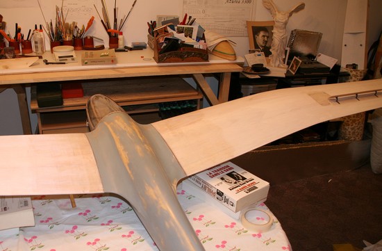

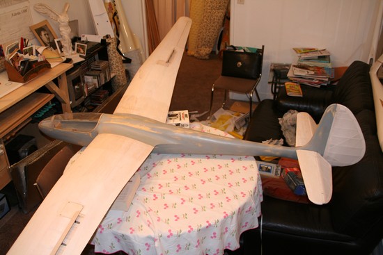

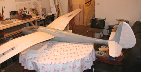

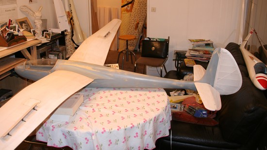

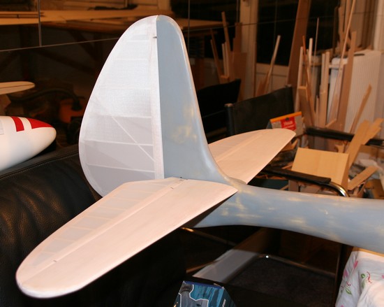

et bien voici quelques nouvelles du front :
le planeur est prêt à recevoir la peinture, et centré autour de 35%
On a donc :
stab : 155 grammes
dérive : 70 grammes
fuselage avec 400 gramme de plomb : 3 080 grammes
aile droite : 1 475 grammes
aile gauche : 1 495 grammes
soit au total 6 275 grammes, ce qui donne pour une surface de 103 dm² une charge alaire de 61 gr/dm².
Avec la peinture on va en rajouter une peu, mais voilà un planeur que je devrais pouvoir lancer moi-même quand il n'y aura pas trop de vent !!!
Donc les choses se présentent trés bien !!

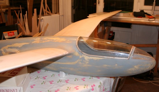

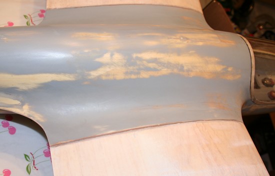

Messagede Louisplaneurs » 28 Déc 2008, 17:08

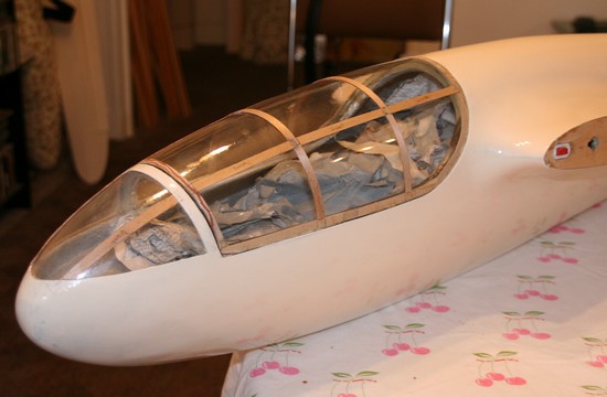

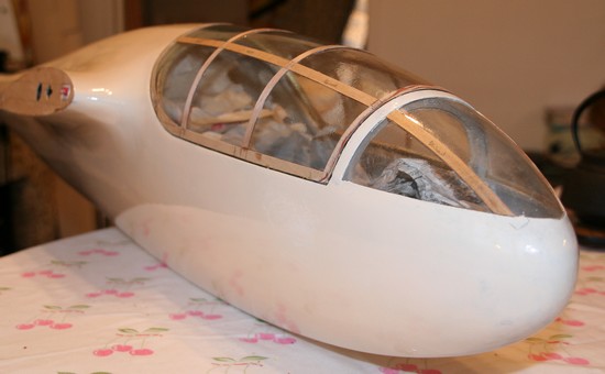

finition de la verrière (suite) :
comme on peut le voir, les choses avancent : la peinture du fuselage est faite, et il ne me reste plus qu'une à deux couches à passer sur l'intrados des ailes.
voilà donc mon planeur avec une verrière de vrai Reiher, avec laquelle il n'y a plus d'ambiguité maintenant : le planeur représenté est bien celui d'une époque à laquelle on ne savait pas mouler des verrières de grande dimension d'une seule pièce.
Il faut être précautionneux : je colle à l'époxy rapide les bandes de CTP 6/10èmes. Avant de mettre de l'epoxy, je place des bandes de colle de peintre de part et d'autre, histoire de limiter les dégâts éventuels...

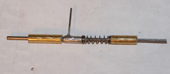

Bonjour, et ça ?
Et bien cela c'est le verrou de la verrière . C'est fait avec de la corde à piano 15/10ème. Un bout d'embout vissable de chappe, percé est soudé sur la corde à piano. La CAP 15/10ème coulisse dans du tube d'alu , mis dans un tube d'alu plus gros, mis lui-même dans un tube de laiton. Le ressort vient d'un stylo-mine sacrifié pour l'occasion....
