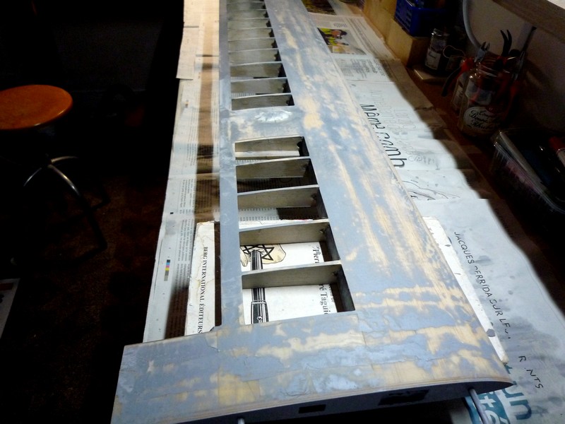

Messagede Louisplaneurs » 25 Jan 2018, 22:37
Le stabilisateur en place sur le fuselage, revêtu de sa peinture d'apprêt.
On commence à avoir une idée de la déco. finale : toutes les parties mobiles seront entoilées en rouge. Les parties fixes entoilables (les ailes uniquement) le seront en bleu. Les parties coffrées seront peintes en blanc (comme pour le stabilisateur). Ainsi, on aura du blanc, du bleu et du rouge. Une seule couleur neutralise un peu l'effet du ton choisi. Cette décoration, particulièrement pour les ailes devrait souligner leur allongement.
... et ici après ponçage. La peinture restant montre les ceux (relatifs) à combler, et les parties dénudées les reliefs à aplanir.
Après le passage de la 1ère couche. Le gris mat aide bien à visualiser les défauts.
Re: le GéGé-1
Messagede ChristianR » 26 Jan 2018, 10:01
Ca se précise de plus en plus :D ,tu tiens le bon bout
A bientôt pour les premiers vols :)
Tu arrives à quel poids pour le moment ?
Re: le GéGé-1
Messagede Louisplaneurs » 26 Jan 2018, 10:06
Salut Christian
entre 4 kg et 4,5 kg après fibrage avec tous les équipements au dernier pesage. La peinture n'est pas trop lourde et je ne suis pas loin du centrage déjà. Il y aura peut-être 200 grammes de plomb. Je pense que je devrais être dans l''enveloppe.
