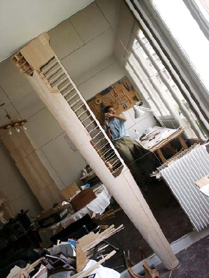

voici une des deux ailes : la dimension est impressionnante : on touche le plafond.... Il faut dire que les deux ailes sont assemblées sur le planeur à bouts touchants : calculez : 5 mètres / 2 = 1 hauteur de plafond !!

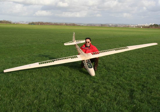

Voici le planeur au grand air pour la première fois. Cela permet de se faire une idées des dimensions.... tout à fait respectables !

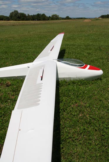

avant hier samedi, il y avait un "créneau météo" comme l'on dit par ces temps perturbés... Alors autant en profiter pour faire une série de photos : du bleu (du ciel), du vert (de l'herbe) du blanc et du rouge : de quoi faire des belles photos contrastées.
On se trouve ici sur le terrain du club de l'Air Modèle Issoudun, à Reuilly dans l'Indre, chez les "Gars de Berry" , dont je suis aussi car je suis originaire de Chateauroux !
La décoration est celle que l'actuel propriétaire du planeur grandeur (unique exemplaire présent à Donaueschingen en Allemagne) pourrait prendre s'il se décidait à repeindre son planeur !
Vu comme cela, on ne voit pas trop la taille du planeur..... Le nombre des nervures peut cependant donner une indication...

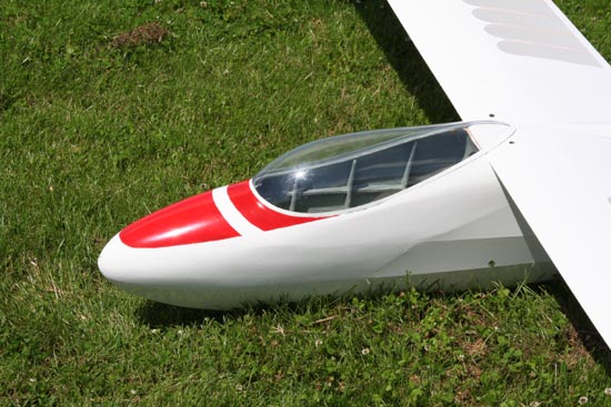

Le planeur photographié de l'avant : on voit le "crochet de remorquage", et juste au dessus, la CAP de verrouillage de la verrière. J'ai réfléchi un certain temps avant de trouver cette déco pour la partie avant de l'appareil : pas évident compte tenu de ses formes.
J'ai réalisé la peinture à la laque "glycéro-phtlalicus vulgaris", passée au pinceau (pour amener la peinture) et au rouleau pour l'étaler (attention aux peluches !)
Cela nécessite bien moins d'infrastructures que la peinture au pislolet, c'est moins cher et moins nocif, pour un résultat pour lequel je m'auto-décerne une mention "trés honorable" ;o)))

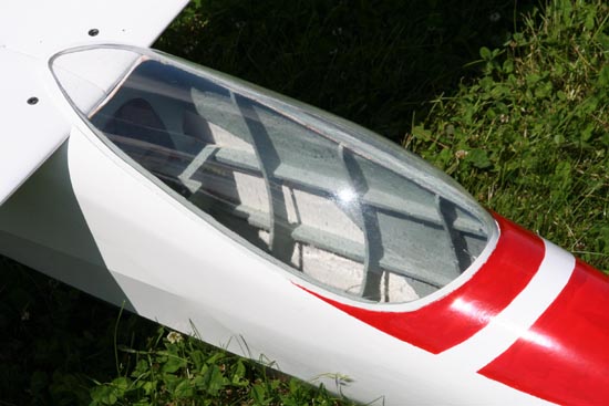

Vision sur le cockpit : l'avant du planeur (devant la bulle) est coffré, et je l'ai ensuite fibré. On voit bien la séparation entre l'avant coffré et l'arrière du fuselage entoilé.
L'entoilage a été réalisé au diacov. Les parties proprement entoilées ne sont pas peintes, à l'exception du fuselage qui lui est peint intégralement

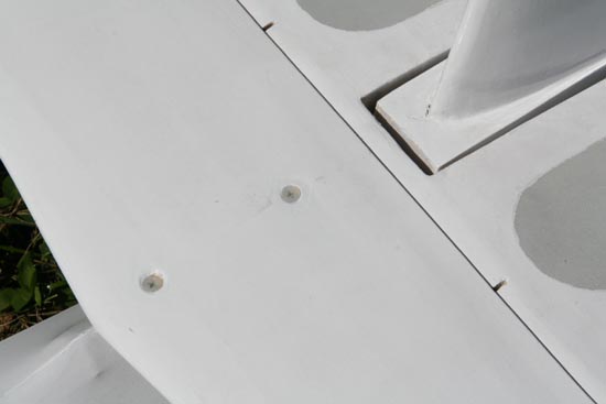

Fixation de la profondeur : à noter les vis sont cruciformes. Ainsi, cela évite le tournevis qui immanquablement "rippe" et vient marquer le coffrage du stabilisateur. Pour éviter cela, certain mettent une protection, mais ce n'est pas trés esthétique...

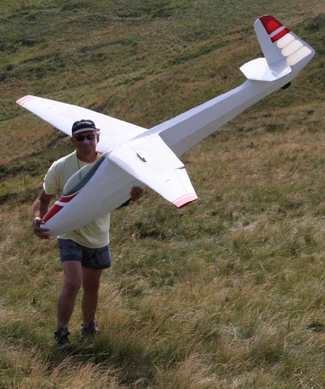

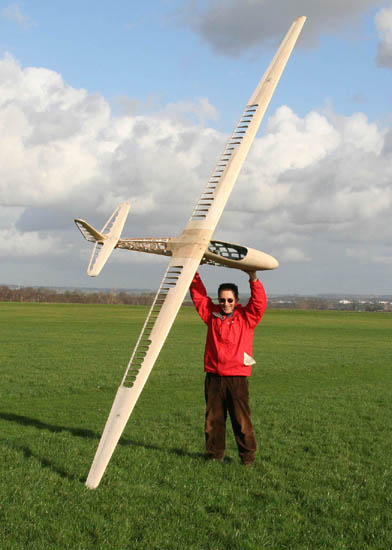

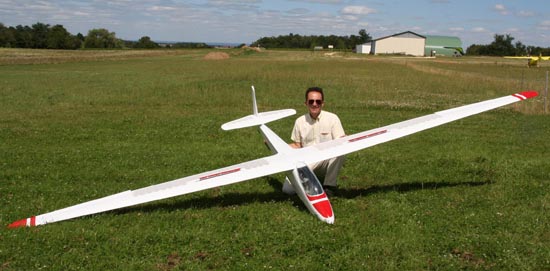

Là, comme cela on se rend bien compte de la taille de la chose : 5 mètres à côté je suis petit. Bon c'est sur un comme cela, je n'en ferai pas un tous les ans..

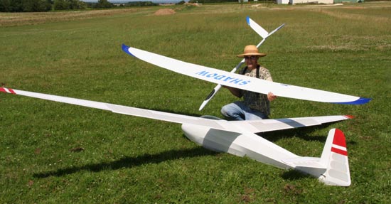

Et voici Michel Delanoue, le secrétaire de l'Air Modèle Issoudun, avec son Shadow, qui nous propose ici un petit "raccourci historique" entre deux générations de planeurs.

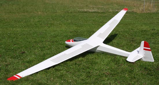

Le planeur vu des saumons. On distingue nettement la flèche inverse, rare sur un monoplace. La verrière en "goutte d'eau" allongée vers l'arrière fait un peu penser à celle de l'Asw 24. Les aérofreins "maison" sont extrados-intrados comme sur l'original. On voit le bossage de l'articulation croisée de la commande d'aileron.
Maintenant, il ne reste plus qu'à faire le centrage : le CG est à rapprocher de 5 à 6 cm bord d'attaque. Tel que, le planeur pèse 8 kilos non centrés. Au maximum, je devrais rajouter un kilo ce qui ferait au total 9 kilos.
Au pire je me retrouverai à 65 grammes au dm², c'est à dire quelque chose d'encore léger pour un appareil de cette taille..

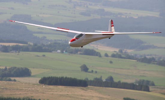

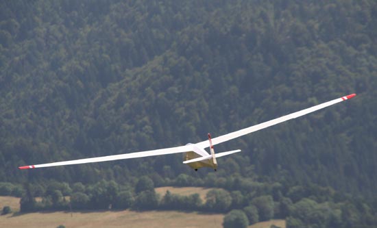

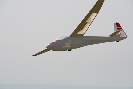

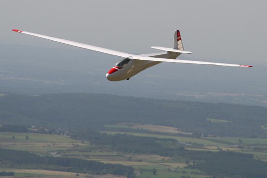

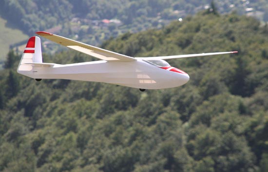

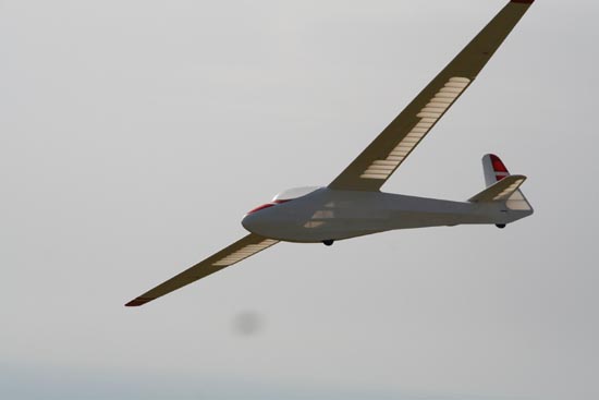

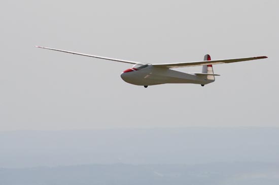

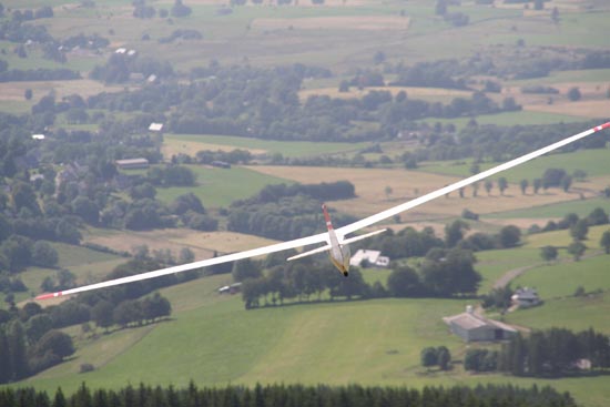

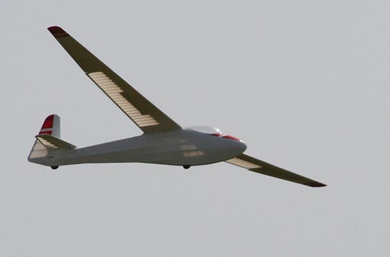

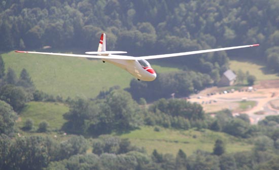

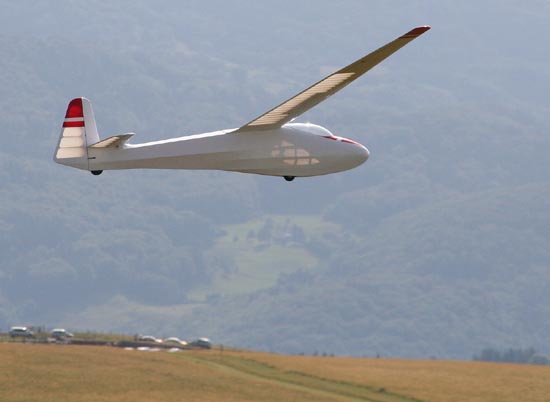

et voici les photos en vol du Zugvogel : un moment d'anthologie !
C'était le 1er août 2007, lendemain de mon anniversaire : un beau cadeau.
Jean Palais était aux commandes......, Jean-Marc tenait le planeur pour le 1er lancé, et moi je tenais l'appareil photo en tremblant : heureusement qu'avec ces appareils photo modernes la photo est toujours nette !!
Visiblement, il était plutôt content le Jean ! Il en a même redemandé après le premier vol : "tu ôtes juste 100 grammes de plomb", et de repartir pour un deuxième vol, avec atterrissage au pied s'il vous plait !!!
