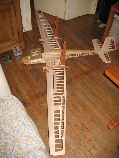

Messagede orionis » 21 Fév 2008, 08:51
Une petite mise en croix avec calage des ailes pour voir à quoi ça ressemble; c'est sûr, il faudra déménager pour le prochain, forcément plus grand! :roll: Poids de l'ensemble à ce stade : 2.5kg. Reste à poser : le patin et la roue, la verrière, l'aménagement du cockpit, l'entoilage et la peinture.

Messagede aeromaniac » 21 Fév 2008, 13:15
Bien !
Je constate que tu utilise un superbe systeme de mesure d'incidence.
C'est fait main ? ou acheté dans le commerce ?
Plus d'infos ? des photos détaillées ?
(dans la rubrique "technique de construction" STP)
Merci d'avance des infos
