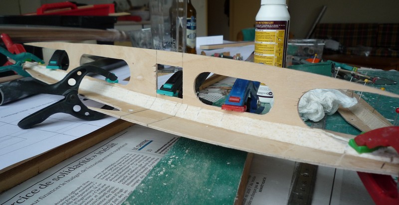

Voilà, la construction commence. Et ce qui commence, c'est la construction d'un fuselage qui ne va pas se désagréger au premier micro-choc, comme de la coquille d'œuf ! Pour un planeur de début il faut du costaud et ce mode de construction va nous donner le résultat attendu, et qui sera gage de nombreuses heures de vol passées à prospecter les chemins de l'apprentissage du pilotage...

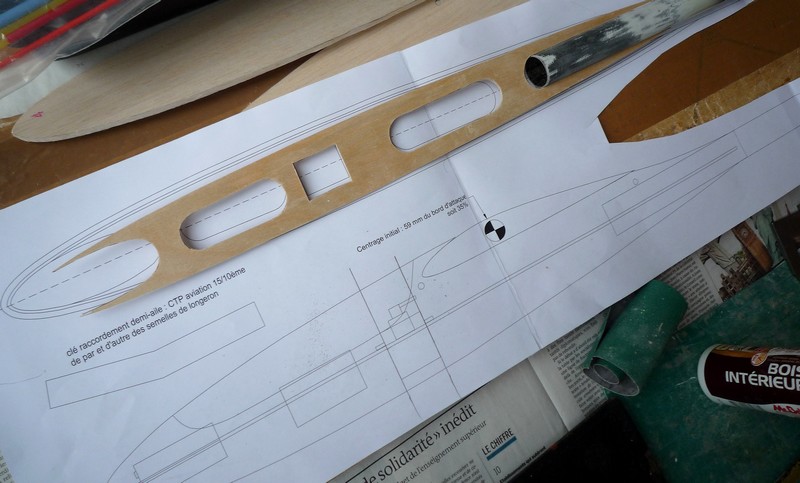

Première partie de l'exercice : réunir la platine et les flancs. La platine en CTP aviation 20/10èmes n'étant pas absolument plane, on va préalablement déterminer sur chaque flanc son emplacement.... avec de la baguette triangulaire. Son emplacement exact a été repéré au préalable grâce au plan, et reporté sur chaque flanc en CTP 15/10èmes.
Voilà, chaque flanc a reçu sa double baguette triangulaire. Y fixer ensuite la platine sera un jeu d'enfant. On remarque l'emplacement des servos reporté sur les flancs. Ce repère permettra d'ajuster correctement la platine par rapport à chaque flanc, et les flancs de manière identique l'un par rapport à l'autre.
La platine a été préparée. On l'a ajustée notamment dans sa partie arrière par rapport à la canne à pêche, qui a été dépolie dans sa partie devant s'insérer dans le fuselage.
