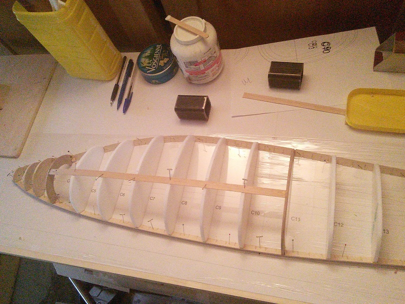

je vous présente ma construction inspiré de celle de Louisplaneur.
merci à lui pour le plan et la technique sandwich.
La lisse de 1 mn donne de la rigidité à la structure.
elle délimite aussi la partie basse de la verrière, elle me servira de référence pour la découpe de la verrière.

Messagede ChristianR » 02 Déc 2015, 08:27
Bonjour Franck
C'est bien parti :)
Je vois que que tu as fait des couples en dépron ,c'est moins onnéreux que le balsa,surtout que ces couples seront supprimés .

Messagede Franck6558 » 02 Déc 2015, 08:53
Bonjour Christian,
Effectivement, l'utilisation du dépron à l'avantage du prix. Néanmoins j'ai due mettre une lisse pour donner de la rigidité a l'ensemble.

Messagede Louisplaneurs » 02 Déc 2015, 11:56
Bonjour Franck
Pense à mettre des entretoises entre les 3-4 premiers couples du nez, sinon avec la pression et la forte décroissance de section quand tu vas coffrer ils ne vont pas rester verticaux ! Par ailleurs, si tes couples en dépron ne sont pas assez rigides, du peux toujours les renforcer avec une languette de balsa de 5 mm de large par exemple placée verticalement de part et d'autre.
