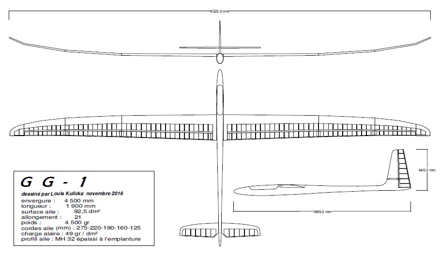

Voilà mon nouveau sujet pour l'année qui vient : le GG-1. La construction n'a pas encore commencé (j'en suis au cirage pour la réalisation du moule du Kortex) mais ça devrait m'occuper dès que j'en aurais fini avec le précédent sujet.
Grosso-modo, c'est le grand frère du Kortex dont il reprend un certain nombre de principes :
- un profil mince
- un longeron carbone
- une partie des ailes coffrées / fibrées / peinte, l'autre entoilée
- des articulation des gouvernes d'aile en demi-rond
- des bords de fuite minces (profilés de carbone)
- fuselage sandwich / balsa / fibre.
Les ailes s'assembleront de chaque côté du fuselage : comme le profil est mince je vais devoir réaliser une clé d'aile de section rectangulaire, ce qui sera une nouveauté pour moi. J'espère rester en dessous des 5 kg. De même, comme le profil est mince, le recours à un longeron carbone/balsa est absolument obligatoire, sous peine de ne pas obtenir une rigidité suffisante de l'aile. Et alors, quand l'aile n'est pas assez rigide elle se déforme en vol, et tout le bénéfice escompté d'un profil mince est perdu.
Chaque aile sera en 2 parties : partie 1 = panneaux 1 et 2, partie 2 = panneaux 3 et 4.
5 kg, ça fait un planeur qui peut se lancer à la main sans nécessité d'une pente avec une forte déclivité : un atout important !
Voilà le programme pour les 6 prochains mois.

Bonjour Louis, félicitations :) Bon courage pour ce nouveau projet. Après le 3m voici le 4.5m, une nouvelle série donc?
Tu restes sur la technique sandwich balsa/fibre pour le fuselage, alors que pour le Kortex tu as finalement décidé de faire un moule?
Dominique

Bonjour Dominique,
En effet, avec le Kortex c'est un peu une nouvelle série dans la mesure où on retrouve des idées et des techniques communs.
Pour l'utlisation du sandwich, le modèle est plus grand, le fuselage aussi donc et ses sections vont être plus épaisses. De même, je ferais un peu plus attention au "lay up", c'est à dire à la nature des différentes couches de tissus. Par conséquent, avec ces deux paramètres, la formule devrait présenter les avantages que j'ai connus avant !
Faire un moule ça prend beaucoup de temps : j'en sais quelque chose, mais en même temps ce permet d'améliorer sa technique !!
