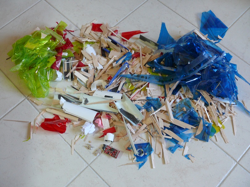

Par ailleurs, je disposais du longeron de mon Graccia (Topmodèle) complètement détruit, dont je souhaitais réutiliser quelques éléments ainsi que la technique de structure ouverte de l'aile, que j'avais trouvé techniquement élégente.
Sur le Graccia, je n'avais récupéré que l'installation radio, moteur et le longeron.
Planeur, AQ, et controleur furent détruits.
Fagot du Graccia
Le fagot - Copie.JPG (214.13 Kio) Vu 7936 fois
Bon, c'est haché menu, pour la poubelle...

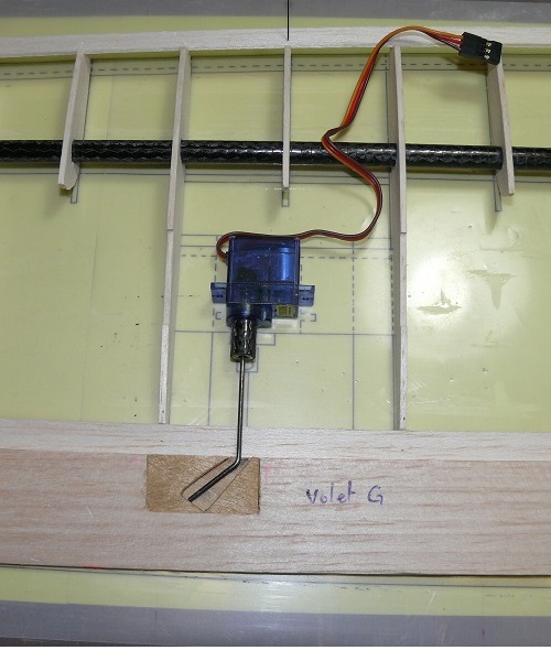

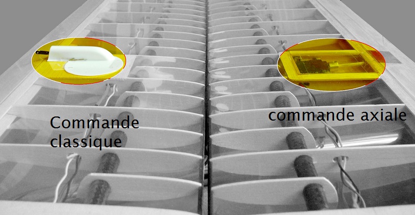

Les volets et ailerons sont en commandes axiales, que j'apprécie beaucoup et installe sur tout mes planeurs. Ce n'est pas l'idéal pour les réglages et la course des servos, mais j'apprécie de faire entrer mes ailes dans leurs poches sans qu'elles ne s'accrochent (c'est bête, mais bon...).
Sur le Siesta
Logement commande axiale - Copie.JPG (100.21 Kio) Vu 7936 fois
Commandes d'ailes
P2 - Copie.jpg (129.54 Kio) Vu 7936 fois

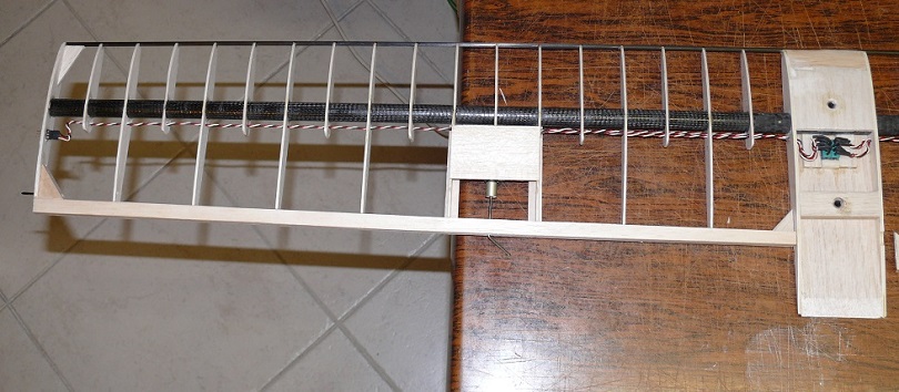

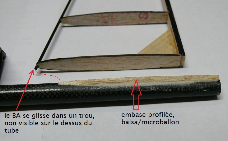

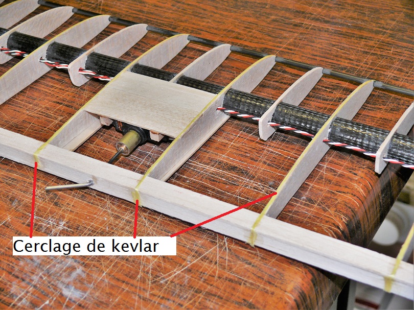

L'aile est construite autour du longeron tubulaire. BA en tube carbone 3mm. BF en plat carbone 3x1 mm. Les nervures font 2 mm, sans chapeaux, et, sur la partie centrale de l'aile (d'une pièce avec léger dièdre), j'ai cerclé celles-ci d'une mêche de kevlar à la cyano. Cela solidarise bien la structure sur cette partie, lors d'atterros un peu dur.
Cerclage en kevlar+ commande axiale
renfort kevlar - Copie.JPG (295.19 Kio) Vu 7936 fois
Pourquoi du kevlar? parce que j'en avait, issue d'un tronçon d'1 mètre de câble de marine (fait d'un tube de polyéthylène noir de 26/34 (pouces) rempli de fibre de kevlar non résiné (résistance, 20 tonnes et très léger par rapport à un câble acier).
Le montage consiste à enfiler les nervures sur le tube, à coller définitivement le bord d'attaque et de fuite, à donner enfin le vrillage d'aile souhaité et terminer par le collage des nervures sur le longeron. C'est efficace, précis, ne bougeant plus avec le temps.
Structure plan central
P1350460 - Copie.JPG (128.25 Kio) Vu 7936 fois
On distingue, sur l'image, le bras incliné du servo.
Ne collez pas les nervures sur le carbone avec de la colle à bois fluide, même dégrossi au papier de verre, comme je l'ai fait sur un Siesta....Une de mes boulettes (le collage, pas le Siesta).
Lors d'un vol rapide, l'aile est entrée en flutter sans autre forme de procès :(

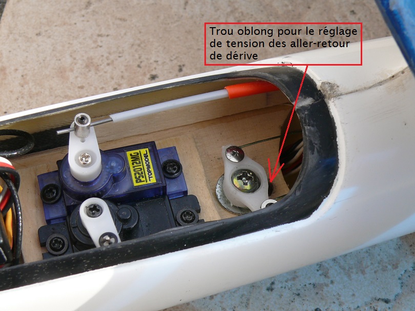

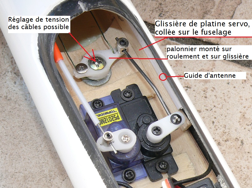

La commande de dérive est en aller-retour, prise sur un palonnier de servo (sur glissière et roulement à bille), lui-même fixé sur une platine servo. Cette dernière, montée sur glissière (démontage aisé). le servos de dérive, installé sur la platine, attaque le palonnier grace à une CàP d'1.5 mm. Ainsi, je peux régler la tension des câbles sans effort sur le servo. Cette tension tire la platine au fond de sa glissière.
l'intérêt? Un démontage complet de tout l'tintoin, en cas de casse, pour accéder à l'arrière du fuselage.
Mon tube de queue n'est pas collé, mais immobilisé en rotation par une vis, puis scotché. Toujours pour l'accès et le démontage en cas de casse.

Ensuite, la platine servo que j'ai eu un peu de mal à commenter par écrit:
platine servo (1)
Platine servo (2)

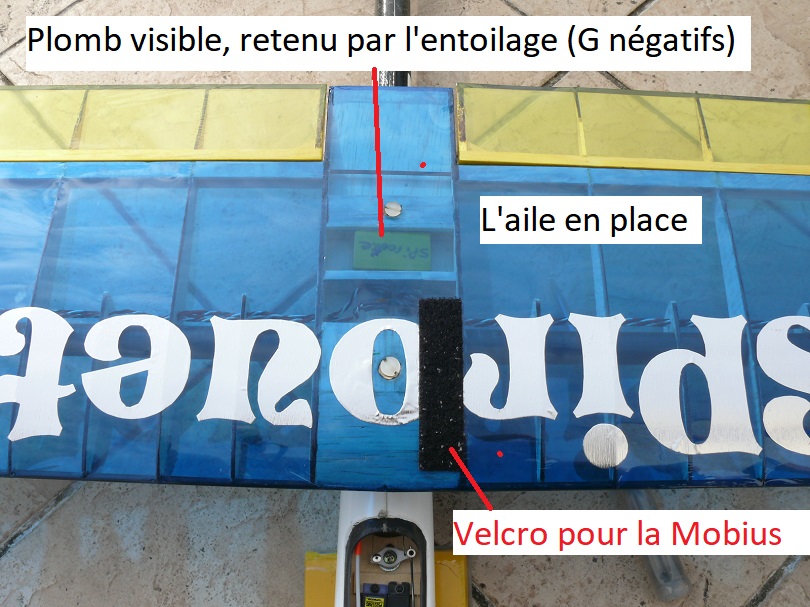

Il se compose de deux plombs placé devant et derrière le longeron, que je pose sur le pod d'aile, aux emplacements marqués en blanc.
Je place ensuite l'aile, délicatement pour ne pas déplacer les plombs (peut être devrai-je y mettre du "velcro").
Je vis l'aile et c'est terminé. Le plomb arrière est visible par transparence. Celui de devant est caché sous le coffrage d'extrados.
Sous entendu: à l'intrados existe deux ouvertures permanentes.

Tu as des idées, c'est bien. L'histoire du plomb retenu par l'entoilage, je me méfierai quand même.

Pour le plomb, il faudrait vraiment y aller fort pour qu'il se barre à travers l'entoilage. l'aile cassera avant,... si cela sauve le plomb, ma foi....

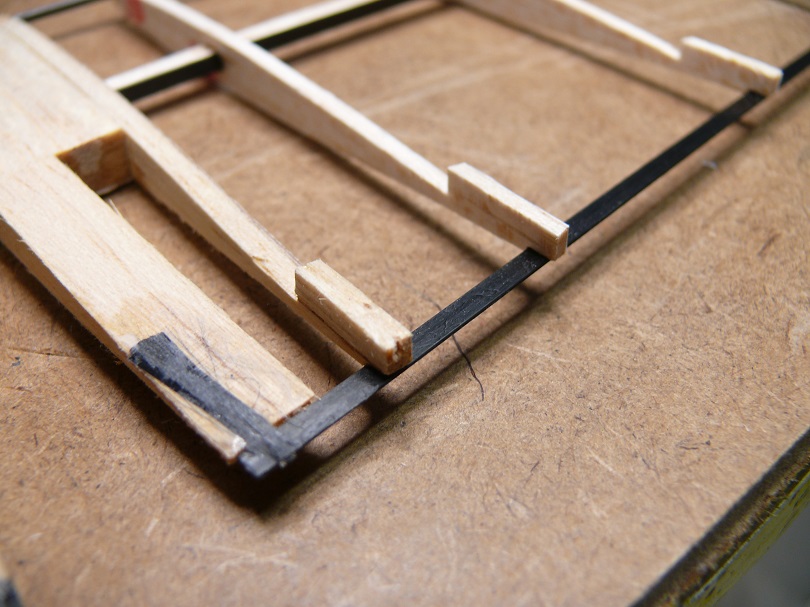

Les bords de fuites:

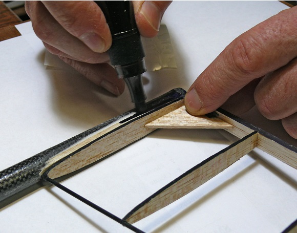

Ici, le volet de profondeur où la méthode est strictement la même que pour le reste.
C'est simple à faire, un peu long, certes.
Ce bord de fuite n'est collé que lorsque la structure est terminée, en effet, les découpes n'étant pas parfaites, les longueurs varies dans le mm près. De l'extrémité des nervures, je coupe verticalement, à l'endroit du dessin, les trois milimètres du plat carbone, que j'approche ensuite bord à bord et pointe à la cyano pour qu'il tienne, le temps de faire le reste.
C'est seulement à ce prix que le carbone sera parfaitement aligné. Une évidence pour les poilus, bien sur.
Le plat de 3x1 est pincé et collé entre les deux mêches d'extra et d'intrados.
l'excédent des mêches carbones est coupé à raz du plat de 3x1.
La longueur des mêches, sur la nervure (2 à 3 cm, selon vos propres critères) permet de renforcer sacrément leur finesse à cet endroit.
Bien sur, au toucher du plat sur l'envergure, on sent, dessus et dessous, la surépaisseur du au carbone.
Je termine par un ponçage délicat, des fibres qui dépassent, mais c'est juste pour mon égo de constructeur (entoilage transparent), car cela ne gêne en rien l'aérodynamique.
Il y a surement d'autres techniques tout aussi valable, voir, plus rapide? Mais, je ne me suis pas posé la question.

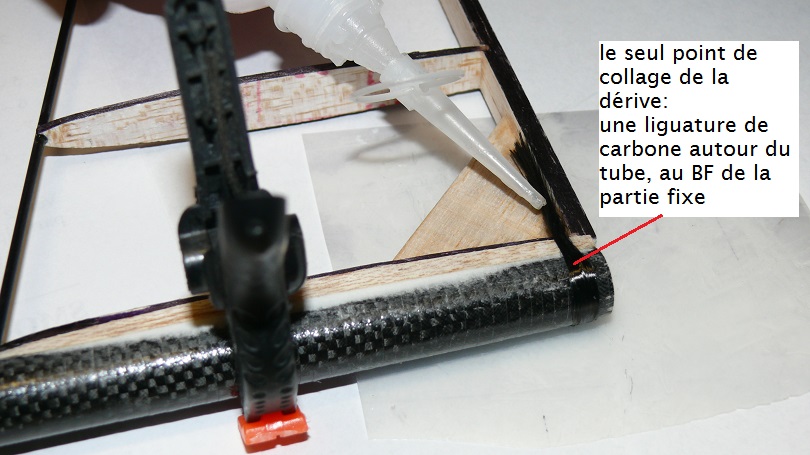

La fixation de la dérive, est à minima, j'ai d'abord réalisé une base collée sur le tube, sur laquelle elle s'ajuste parfaitement. J'ai liguaturé au carbone l'arrière de la partie fixe, autour du tube. A l'avant, le carbone du BA, dépassant, entre dans un trou pratiqué dans le tube, sans collage.
Ine fine, c'est l'entoilage qui retient la dérive en place sur le fuselage, et la liguature arrière. l'entoilage d'un coté fait le tour du tube et remonte sur l'embase. L'autre coté de même, ainsi, il y a double épaisseur d'oralight et à l'usage, cela n'a jamais lâché.
Tout cela, encore pour l'intervention facile en cas de casse.
