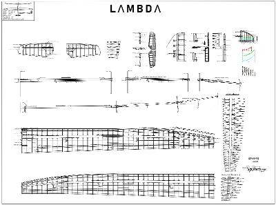

Messagede CrocK » 13 Nov 2019, 16:55
Voici le plan pixelisé du Lambda
Pour le voir mieux vous pouvez vous rendre à l'URL suivante : version PDF échelle 7/10
https://drive.google.com/open?id=1dzcRR ... UYSlE-bT7z

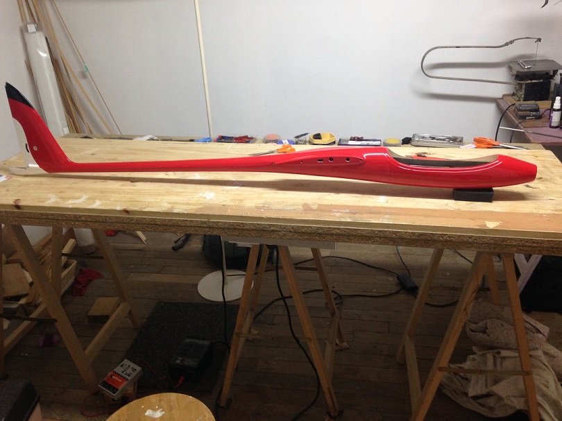

Mon fils et moi avons commencer par essayer de trouver un fuselage pour planeur de 4m électrifié.
Nous avions l'intention de partir de celui d'un Alpina mais tout était bien cher. Alors on a fini par trouver celui là:
Messagede CrocK » 13 Nov 2019, 17:13
Lambda Aile V2 (2)-page-001.jpg (114.22 Kio) Vu 7198 fois
C'est un fuselage d'Epsilon. Comme le nom était déjà pris et que nous ne savions pas comment le nommer, ce sera Lambda. :D
Mon fils s'est plongé dans Prédim pour faire un planeur voilier de 4 kg environ.
Ne me demandez pas de précisions c'est sa partie ( avec le plan). Il a beaucoup de volonté: pour apprendre, comprendre, reprendre, rereprendre.....
De plus il est passé de Turbo à Autocad.
Moi: j’exécute, je coupe je taille je ponce je colle. J'interviens quand même de temps à autre si cela ne semble pas faisable.
Voici le plan façon puzzle comme dans les tontons flingueurs car je n'ai pas été capable (de plus je n'ai pas Autocad) de changer de format.
Déjà ,cela n'a pas été simple pour passer de PDF à JPG et de réduire à la taille de format du forum. :mrgreen:

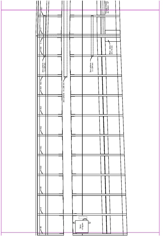

Messagede CrocK » 13 Nov 2019, 17:17
Lambda Aile V2 (2)-page-011.jpg (86.99 Kio) Vu 7198 fois
Aile en morceau:

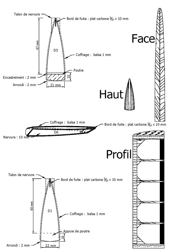

Messagede CrocK » 13 Nov 2019, 17:20
Lambda Aile V2 (2)-page-013.jpg (107.78 Kio) Vu 7198 fois
Dernier tronçon:
Les winglets ne sont pas encore dessinés.
