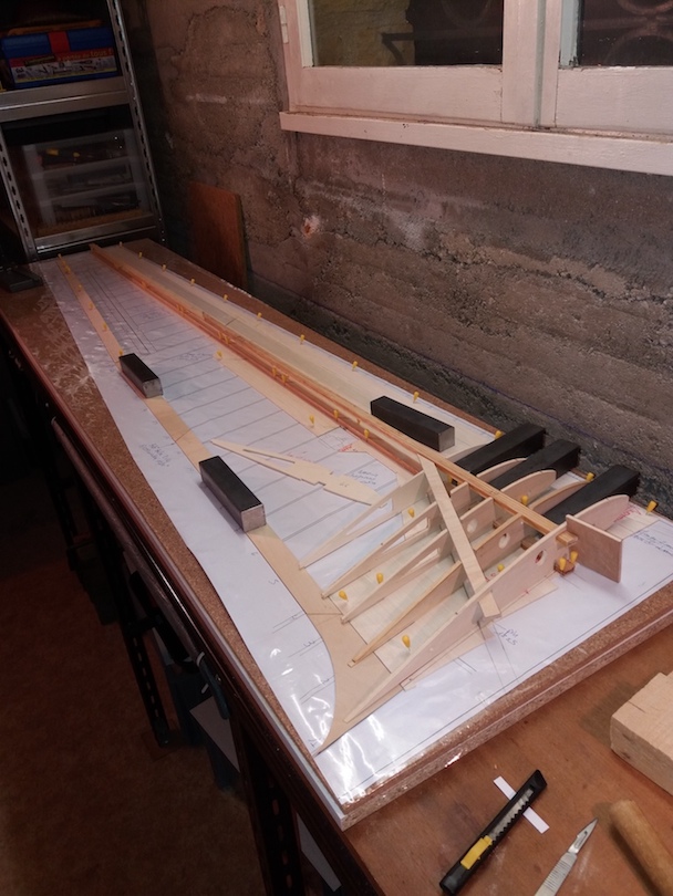

Messagede Jean-Luc MACB » 24 Déc 2020, 11:29
201223 Montage à blanc 1eres nervures aile gauche - copie.jpg (190.81 Kio) Vu 5511 fois
Bonjour collègues modélistes
Beaucoup de temps passé depuis mon 1er post ASK13. 1ère raison : mon atelier n’est pas à mon domicile… Donc le confinement a différé le début de construction. 2ème raison : ça fait bien 30 ans que je n’ai plus monté de structure… Faut donc s’y remettre. Pas facile de s’approprier un truc aussi complexe que l’ASK13 dans ces conditions. 3ème raison : j’ai passé pas mal de temps à rapprocher plans et bois fournis dans le lot matière, et à croiser tout ça avec le plan original de Louis et la notice de Pascal. Quelques surprises dans la boite, dont un flanc de fuselage en CTP 20/10° et l’autre en 15/10°. Bon, on se débrouillera (j’ai trouvé du 4/10 pour doubler le 15).
Début d’assemblage il y a 3 semaine, et (re)découverte du plaisir de poncer, (éternuer), corriger, ajuster… et il y a vraiment de quoi faire !
Une photo de l’embryon d’aile gauche !
Je vous souhaite un joyeux Noël !
A bientôt
Jean-Luc
Messagede Louisplaneurs » 24 Déc 2020, 18:34
Bonjour Jean-Luc
Plaisir de construire, joie de voler ! Quand tu seras sur le fuselage, pense à faire des couples léger à l'arrière de l'aile ! Cela évitera bien du plomb ensuite dans le nez. De mémoire sur le mien, j'avais utilisé du balsa léger 2 fois 20/10èmes fibres croisées. Sinon, ça fait un planeur maquette joli à voir voler et facile à piloter !
