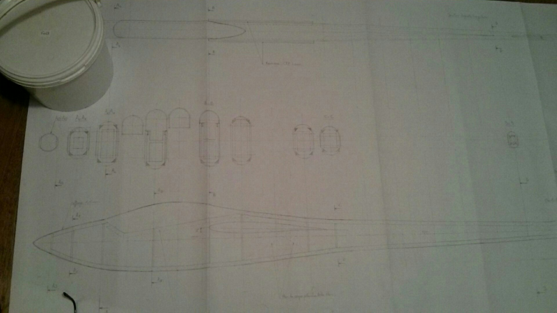

J'avais dessiné il y a quelque temps mon premier Seagull, que je devais construire, Phil à ce moment là m'avait conseillé de passer par une machine intermédiaire (Guppy 3 axes de 2m) de manière à pas me dégoûter.
Voilà à quoi il ressemble, il est basé sur une sorte d'excalibur.
La dérive ne me plait pas et je devrais la redessiner.
Il est prévu en planeur pur, avec une aile simple trapèze en 2.60m d'envergure.
Je pourrais partir de ce dessin comme base et l'adapter au fur et à mesure des éléments que tu me donne?
Voilà des photos du plan qui sont de mauvaise qualité mais ça permet de se faire une idée.

Messagede Louisplaneurs » 30 Nov 2017, 20:40
Bonjour David,
ce que je te conseille (si tu me permets) c'est de faire un plan 3 vues côté de ton projet. C'est ce qui permet le mieux de se rendre compte, comme je fais d'ailleurs pour chacun de mes planeurs. Tu fais ça avec un petit logiciel de DAO 2 D pas compliqué (si tu n'as rien je peux t'envoyer le point .exe de Turbocad).
Cela fait une excellente base de discussion, ce n'est pas très long à faire, et ainsi Henri pourra au mieux te faire ses remarques.

Messagede henri garnier » 30 Nov 2017, 21:25
Bonsoir David.
Les différences entre RG 15 et 12 ne sont pas majeures. Le RG 15 est plus fin (épaisseur relative 8.9 % contre 9.3). Nous avions choisi le 12 sur le papier car :
- épaisseur max plus reculée (34.4 % de la corde contre 30.2)
- aspect moins asymétrique (épaisseur mieux répartie entre intrados et extrados)
- rendement en vol négatif un peu meilleur d’après la polaire
Je te concède bien volontiers que certains profils symétriques récents sont supérieurs en voltige. J’ai un Aresti 108 (env. 2.75 m) équipé d’un JH 10 SYM, calé à 0, sans dièdre... C’est le planeur de voltige le plus performant que j’ai piloté à ce jour. On peut le ballaster et la restitution est simplement phénoménale. C’est un outil assez extrême, diabolique de précision, tout composite avec ailes moulées. Le profil est complexe, avec un léger creux vers le bord de fuite (donnant une efficacité optimale des gouvernes pour de faibles débattements, ce qui réduit d’autant la traînée) et serait impossible à réaliser correctement en expansé coffré.
Le vieux RG 12 est assez facile à réaliser (attention toutefois à l’intrados vers le bord de fuite !)
Il n’est guère mentionné sur les articles traitant de voltige planeur RC. Et pourtant nos planeurs en étant équipés ont remporté nombre de concours de voltige entre 1987 et le début des années 2000...
Mon frère en utilise toujours certains et en tire de jolies choses. Le gars a des doigts de ninja !
Heureusement, les qualités du pilote restent encore l’essentiel en voltige planeur RC.
Les ailerons full-span servant aussi de volets sont en effet qualifiés de flaperons, contraction de flap et aileron. La fonction volet peut être couplée à la profondeur, on appelle ça snap-flap : l’action à cabrer entraîne les volets vers le bas, l’action à piquer les relève.
On peut se servir des flaperons comme aérofreins en les relevant mais attention c’est assez violent, faisant descendre sans ralentir. Il est bien de prévoir une compensation à cabrer.
J’aime bien la forme de ton fuselage. Il me rappelle notre premier planeur de voltige avec fuseau fibre, conçu en 1986-87, le Galapiat (terme du dialecte stéphanois signifiant racaille). Je tâcherai de t’envoyer une photo un de ces jours. J’en ai un en bon état, qui vole toujours malgré un âge respectable (30 ans). Louis l’a vu voler brièvement à la Banne l’été dernier.
Au prochain épisode, je posterai des détails techniques sur fuseau et empennages.
