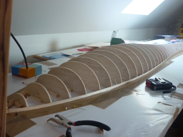

Après quelques soucis de dimensionnement (je n'ai pas pris en compte l'épaisseur du coffrage ou du moins monocok l'ajoute, mais ne le soustrait pas au couple) et une imprimante qui me bouffait 4mm sur ma côte, je suis enfin parvenu à un résultat correct. Découpe des couples (près de 90 pour les deux demi fuselage) et mise en place. J'ai coincé chaque couple entre deux petites baguettes rectangulaire. Plus facile à fixer que d'épingler directement sur le stratifié.
Il me reste les renforts à mettre sur les couples de controle et de recouvrir le tout.

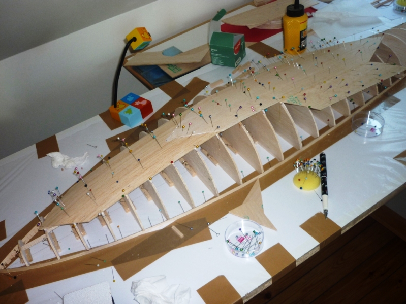

Ca avance. A ma grande surprise, pas de problème pour fixer le coffrage en balsa de 4mm. Je mouille bien l'exterieur et je fais des stries au cutter à l'interieur tous les 5mm.
Par contre, j'y vais peut être un peu fort en épingles. Un vrai hérisson. Je vais me chercher un sponsor en Mercerie :D

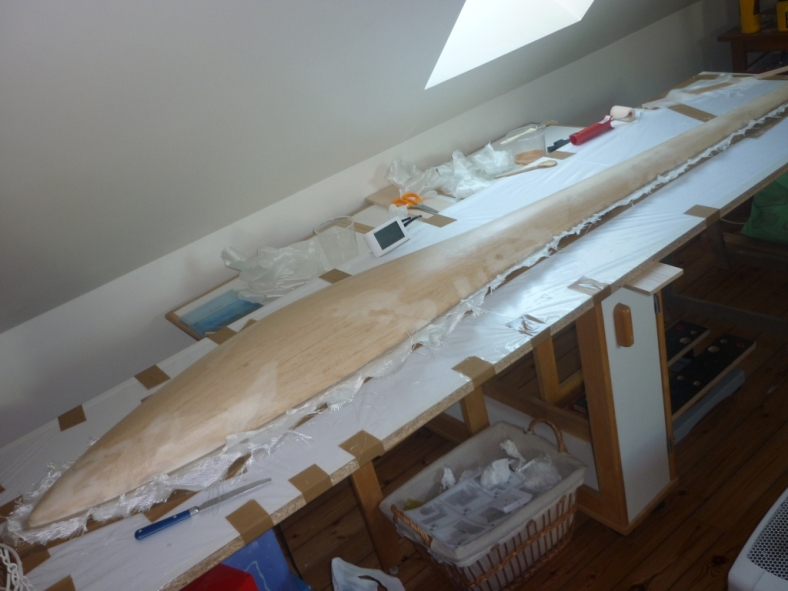

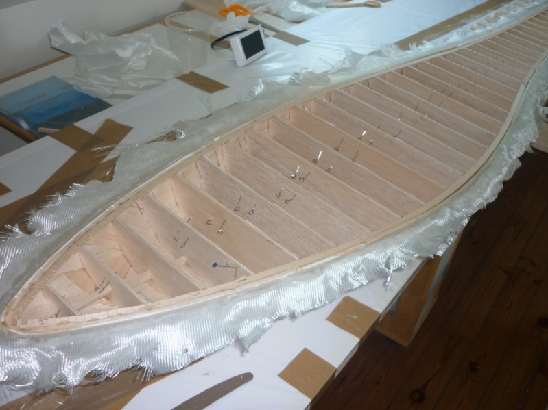

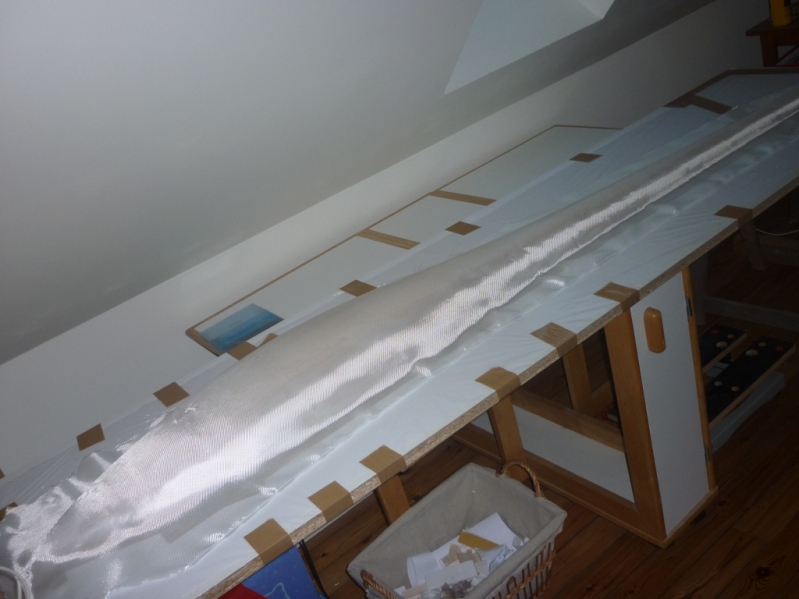

Messagede spad2 » 16 Avr 2012, 08:34
C'est OK pour le tissu de verre. Je n'invente rien, je ne fais que du copier-coller avec les réalisations de Louisplaneur. Une couche de 150g et une autre de 50g. Soit environ 160 g de tissu et 160g de résine.
Démoulage ok. J'avais pris la précaution de mettre de la cire de démoulage sur le scotch d'emballage du plan de travail pour faciliter le décollage du fuselage.
C'est reparti pour l'autre face du fuselage. Cela va plus vite lorsque que l'on a déjà l'experience de la première.

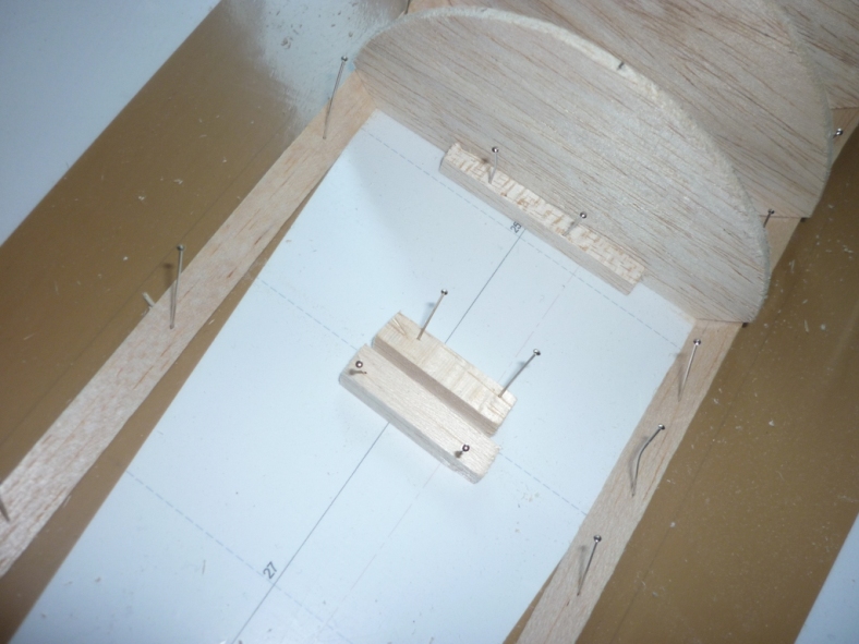

J'utilise cette méthode pour coller mes couples sur le plan de travail. Je coince mon couple entre deux baguettes et je traverse le couple avec deux épingles. Cela prend peut être plus de temps, mais je peux coller tranquillement mes couples qui tiennent tout seul à la verticale.
