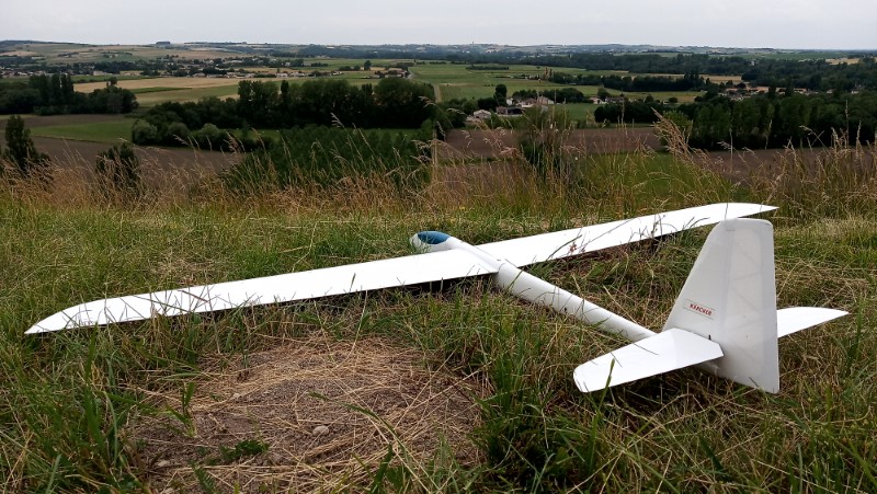

Je te joins les photos de notre dernière sortie, c'était vraiment une bonne séance.

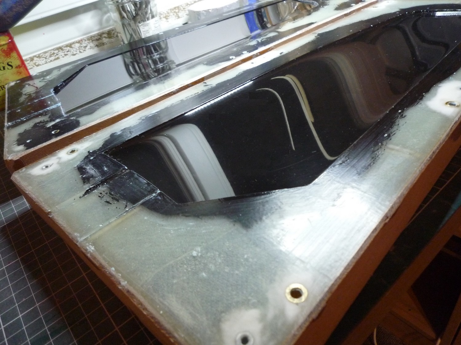

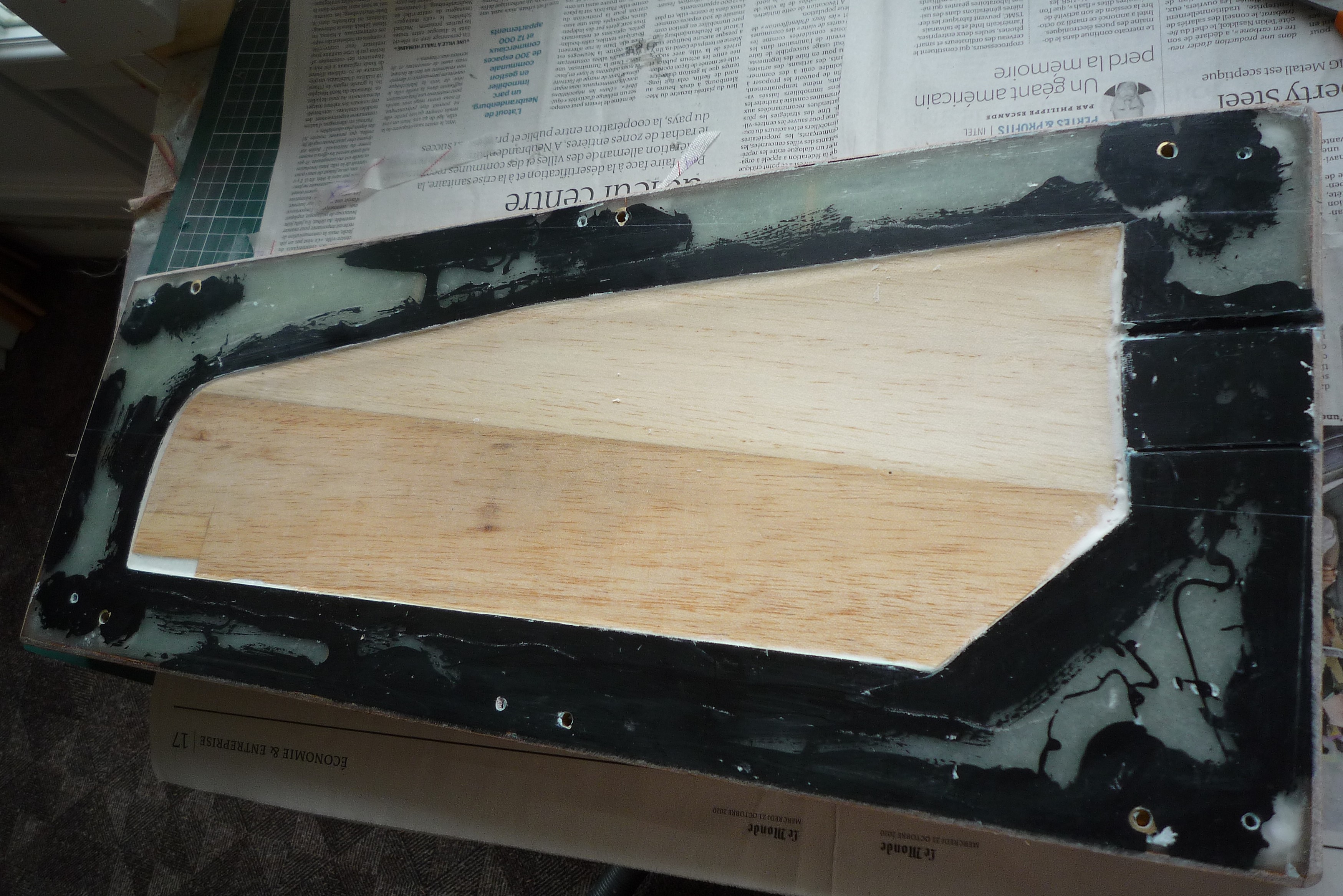

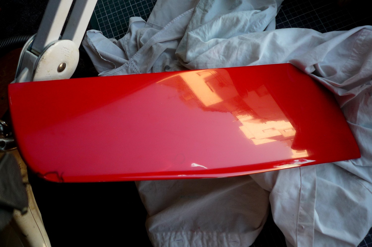

Réalisation des moules d'empennage
Messagede Louisplaneurs » 31 Oct 2020, 11:45

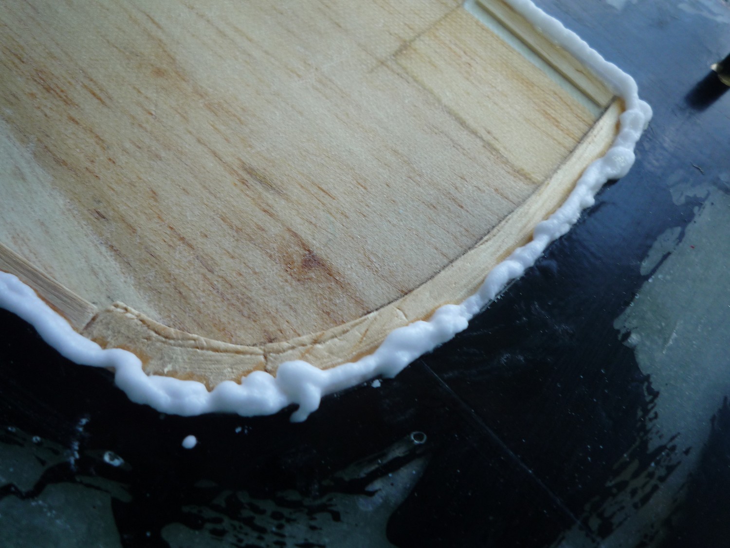

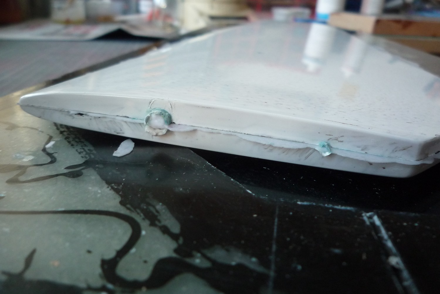

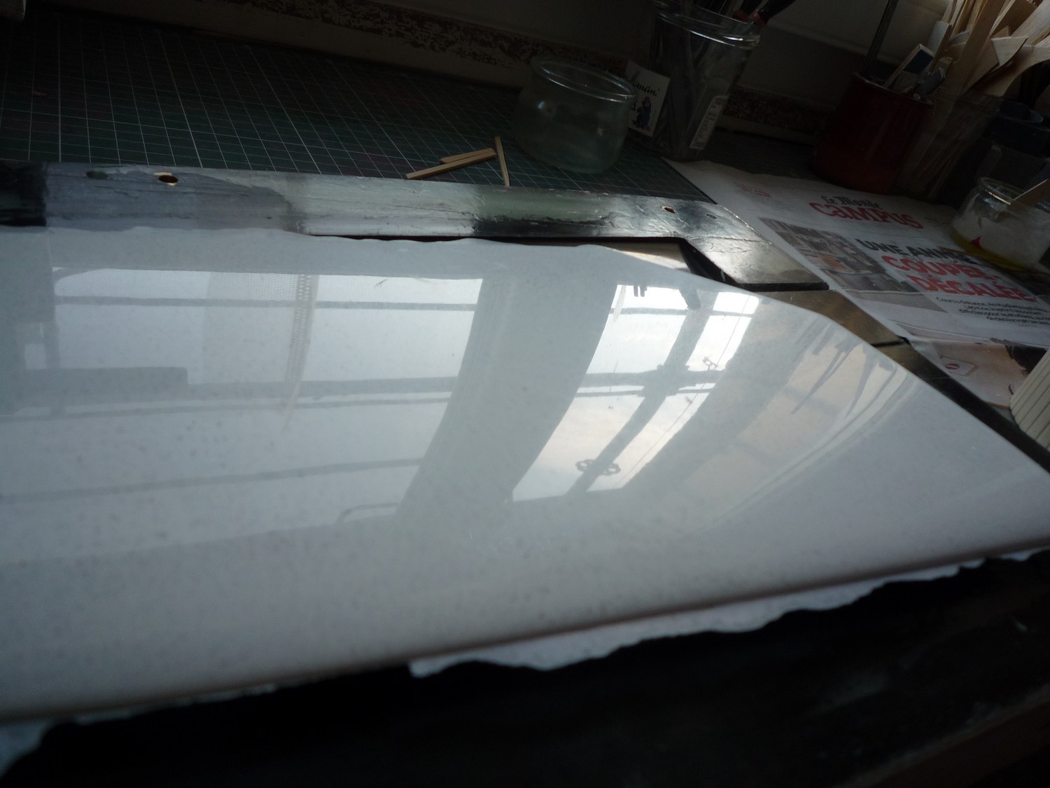

Nous revoilà pour la fabrication, moulée des empennages. Tout d'abord, réaliser un master. Voici le 2ème master réalisé. Le premier était vrillé.... Je ne m'en suis aperçu que lorsque le 1er exemplaire de stab est sorti des moules. J'aurrais pu m'en apercevoir plus tôt... J'ai donc du refaire master et moules...!

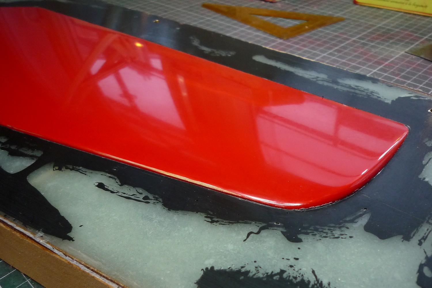

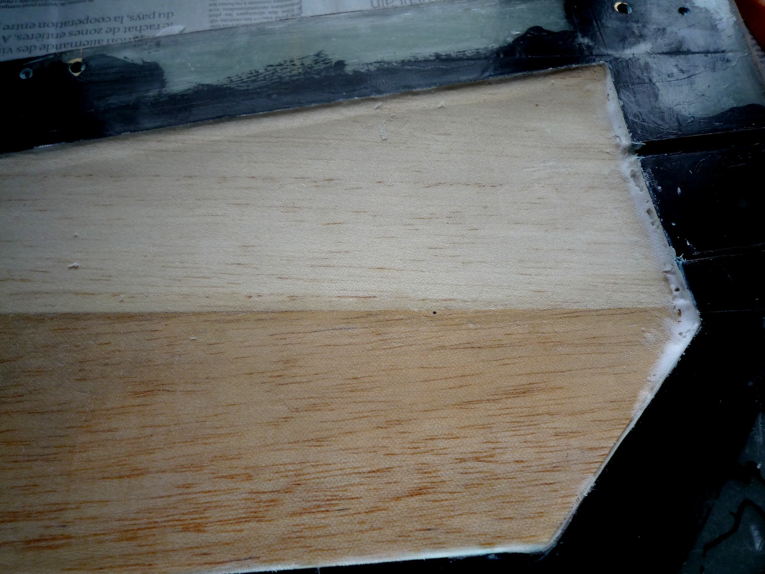

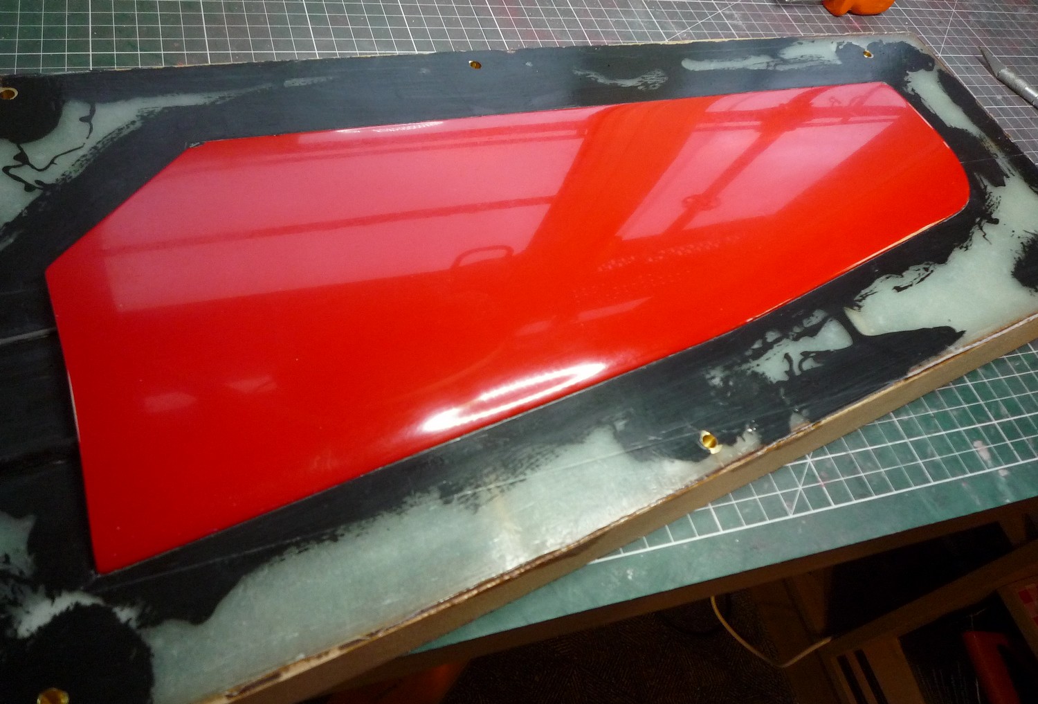

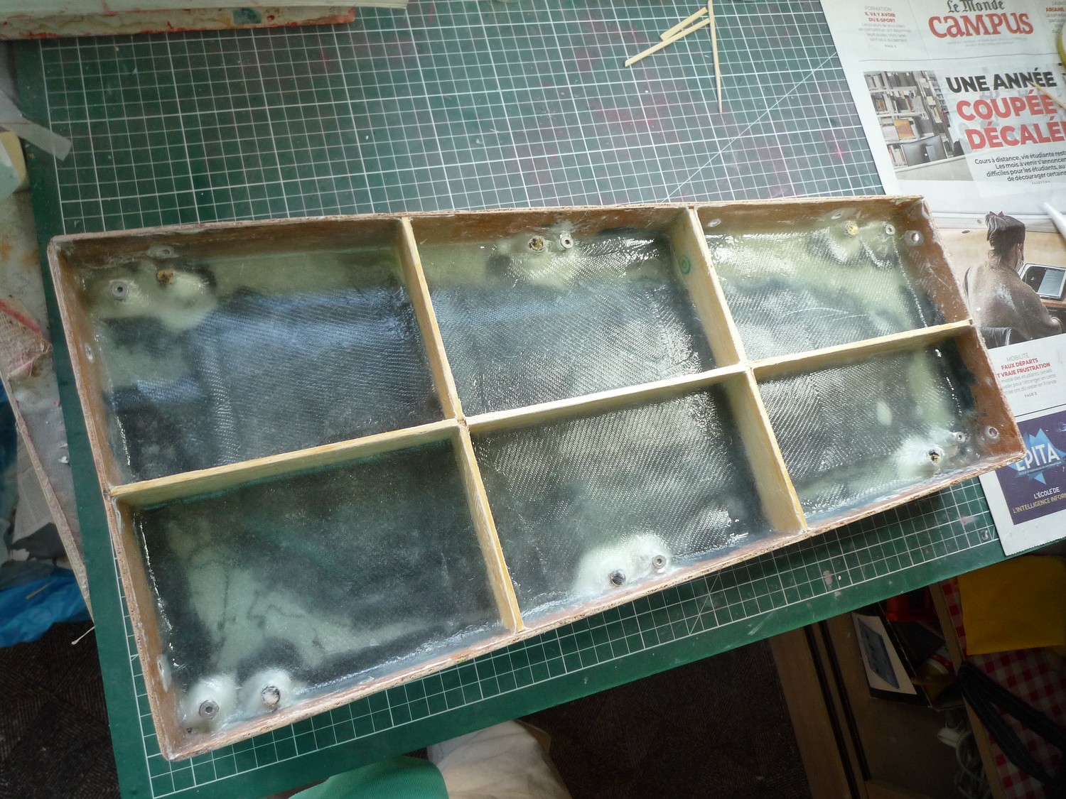

Messagede Louisplaneurs » 16 Nov 2020, 14:46
La peinture a été passée dans le moule : acrylique au rouleau, un bien meilleur résultat que lorsqu'on utilise un pinceau!

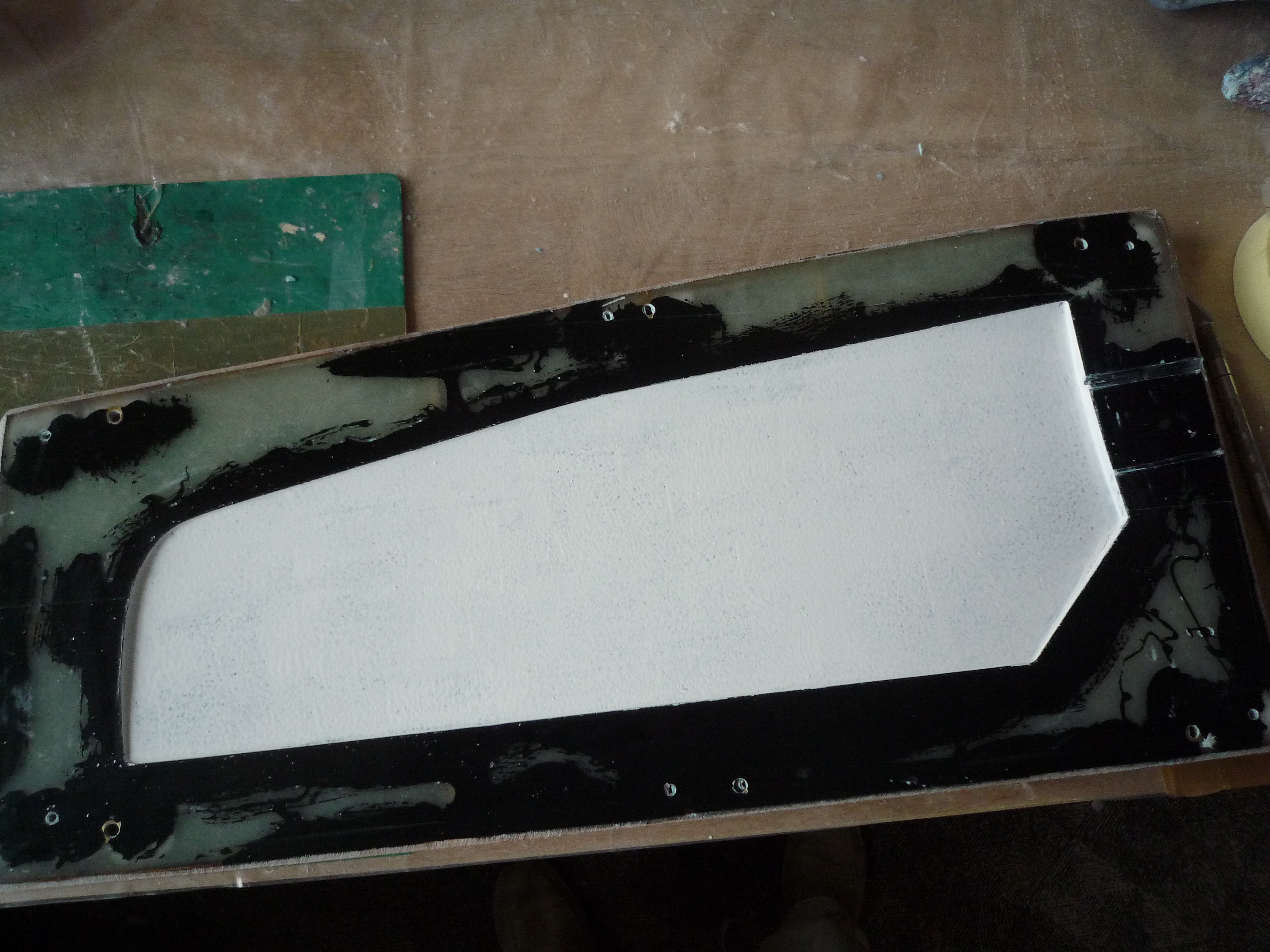

Mise sous vide ! Dans l'ordre en partant du moule on a : la peinture, une couche de 50gr, le balsa, une couche de 50gr, le tissu d'arrachage, du PQ et le plastique de la mise sous vide !

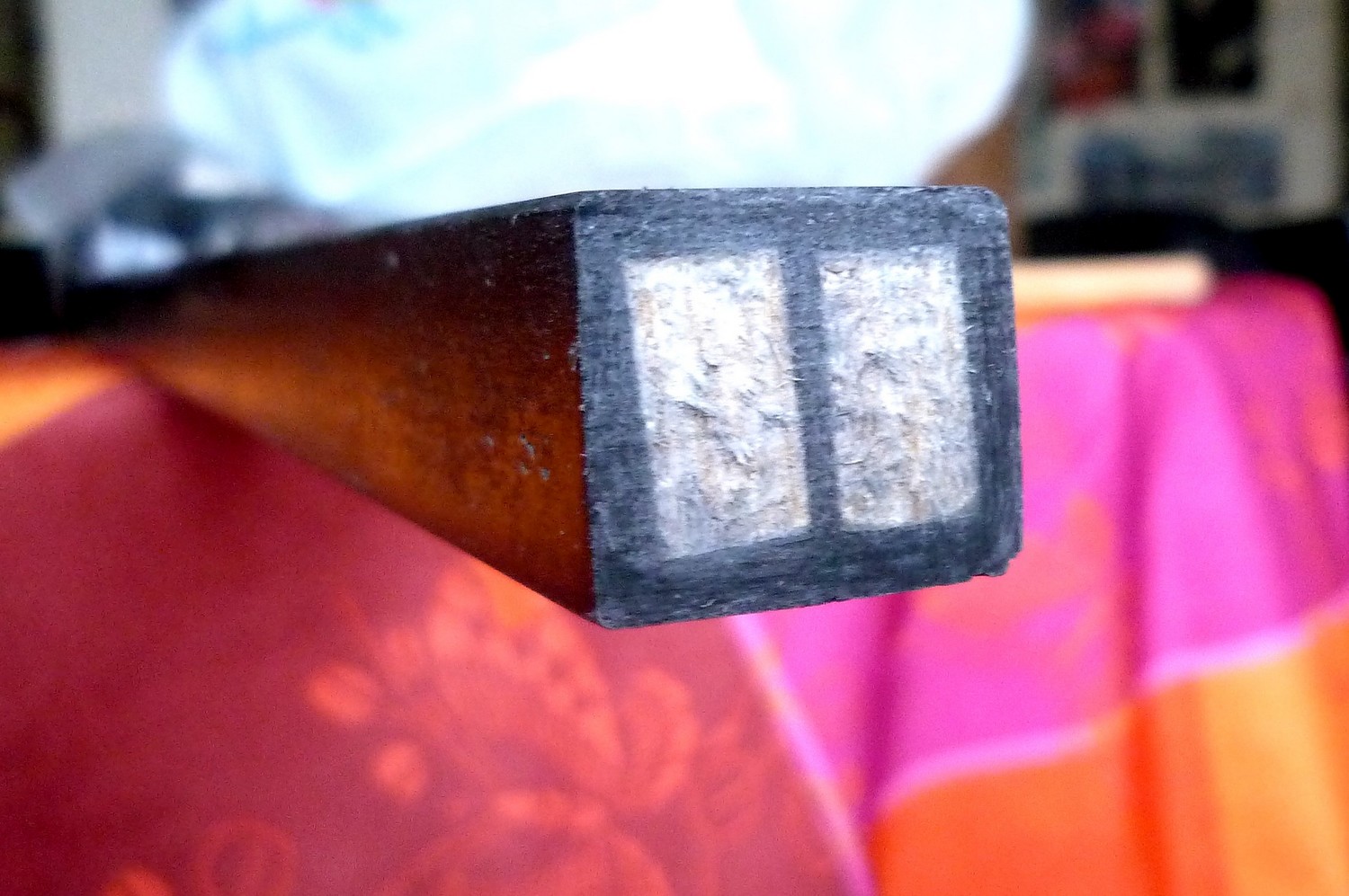

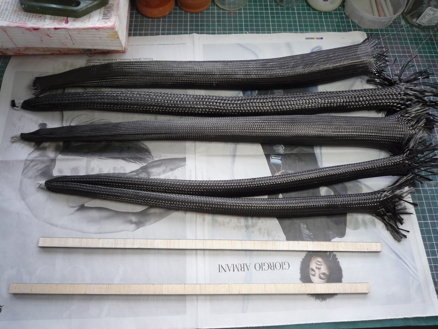

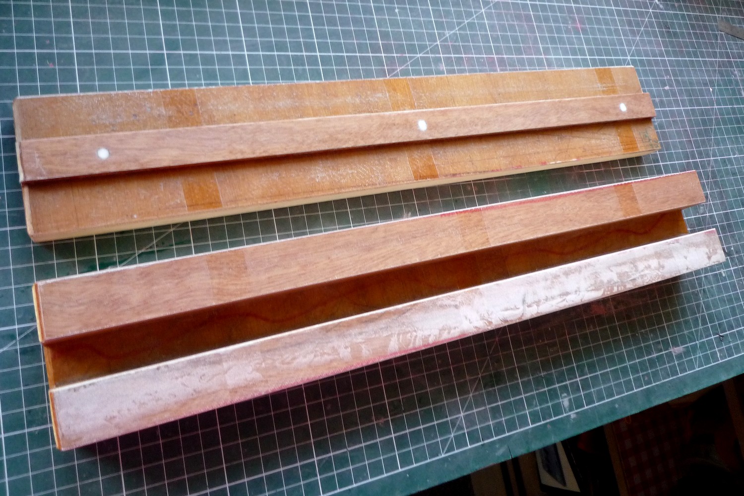

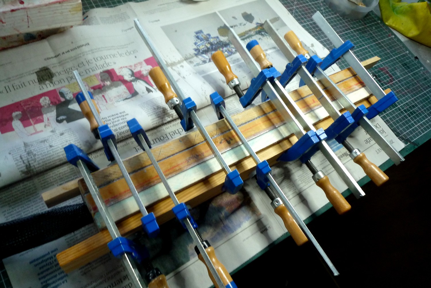

Messagede Louisplaneurs » 20 Jan 2021, 11:14
Voici maintenant la réalisation de la clé d'aile : pour faire la mise en croix avec les panneaux intérieurs de l'aile.
