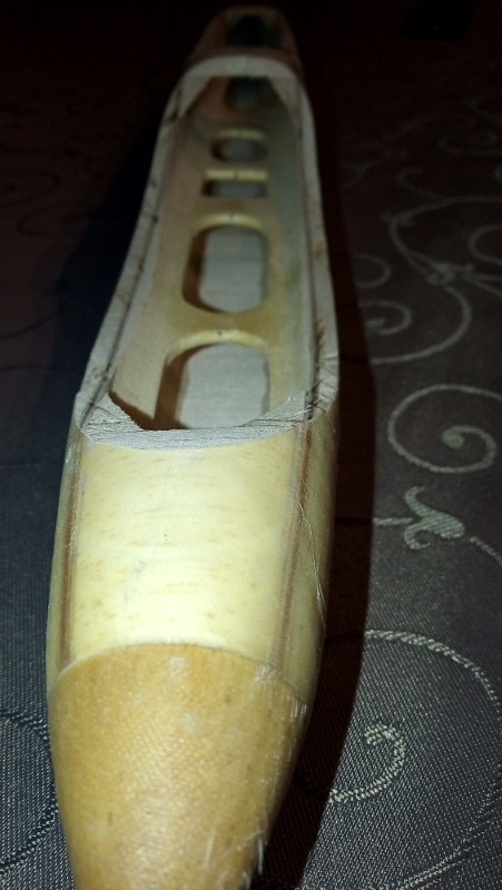

J'ai fait une assise en balsa
IMG_20191208_002637 (Personnalisé).jpg (106.75 Kio) Vu 2747 fois
Voilà le résultat.
IMG_20191221_182653 (Personnalisé).jpg (343.17 Kio) Vu 2747 fois

le fuso à section carré est à volume égal plus logeable que à section ronde et avec des angles arrondis ça ne pénalise trés peu ou pas du tout la trainée si on gagne en volume :D
fuso fini en main penses-tu que les flancs peuvent se passer du doublage en cpl ?

Concernant le doublage des flancs en ctp, je dirais qu'on peu s'en passer du fait que l'intérieur et l'extérieur sont fibrés, de fait on a une ame en balsa de 5mm d'épaisseur prise entre deux couches de fibres.
A la limite en doublant les épaisseurs de fibre ça devrait être également béton.
Là j'ai un fuselage hyper solide, ce que tu vois sur la dernière photo pèse 300 gr, faudrait que Louis donne son avis puisque c'est son bébé, mais la piste que tu donnes pourrait permettre de gagner encore du poids sans perdre de rigidité.
