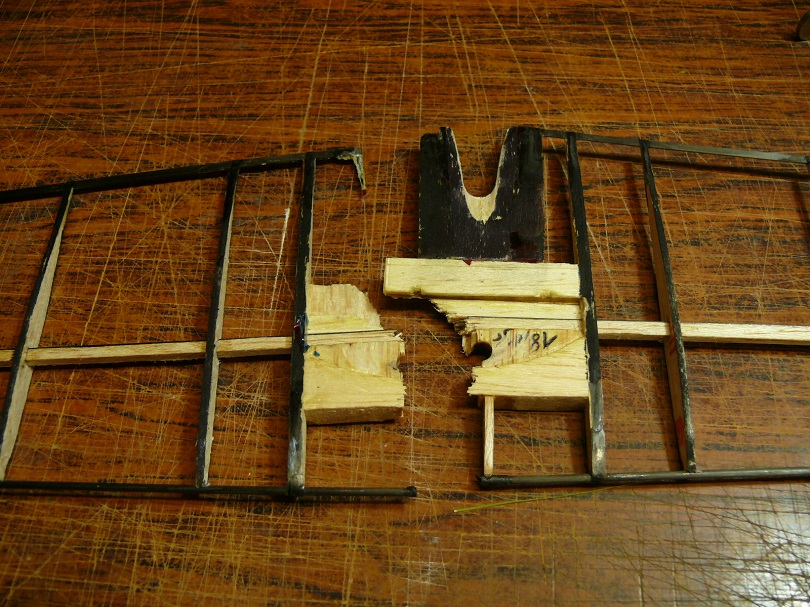

Il est parti de travers, s'est largué et a continué sa courses vers le sol à bonne vitesse sur un angle d'environ 25°, incliné sur la droite de surcroît. les blés encore courts à cette période (50 cm) ont bien ammortie sa chute, mais à son approche, il semblait en piteux état.
Après examen, finalement, il n'y eu que:
-La dérive dont le carbone s'était brisé (celui qui fait le tour du tube à son bord de fuite).
-La profondeur coupée en deux, à cause de mon idée de remplacer la vis plastique par une métallique (le filetage du plastique étant devenu fragile).

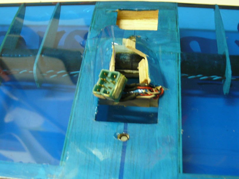

-l'aile, parfaitement éjectée par ses deux vis plastique de M5 et M6 qui ont cassées, mais, en arrachant les pièces de balsa qui emprisonnaient les deux prises Multiplex des servos.

Rien de plus, ouf. Il fut réparé le lendemain et ai revolé avec, le mardi avec Crock, son fils et leur Spirale.
Conclusion? Je suis un âne, c'est tout.
Inutile d'imaginer me mettre au vol libre, c'est fait.
Par contre, je ne regrette pas mes choix facilitant les intervention en cas de casse.
Dommage que les prises multiplex ne se déconnecte pas en cas d'ejection de l'aile, mais, ce n'est pas la faute du constructeur Allemand.

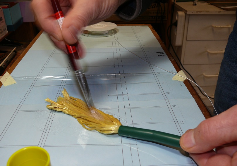

J'ai commencé par chauffer le tube vert pour donner l'angle approximatif.
J'ajuste les bagues grises en diamètre pour pouvoir les coller à la PVC sur le tube vert.
Après séchage, j'ajuste par ponçage, leur diamètre extérieur, pour que celles-ci entre légèrement en force dans les longerons carbones.
Cette clé provisoire est installée dans les ailes, puis, sur le plan avec les bonnes cales pour avoir les bons angles en dièdre et flèche (à peu près). Il suffit, in situ, de chauffer sur place la clé (en écartant un peu les deux plans d'aile) et de les replacer rapidement, bien en place jusqu'à complet reffroidissement....
La clé étant froide, conserve son angle parfait.
Je n'ai plus qu'à faire entrer de force, les fibres de kevlar résiné.
Une fois sec, la clé de l'image ne pèse pas grand'chose et est très solide, discrète, mais non brevetées.

Ici, résinage du kevlar:
imprégnation du kevlar.JPG (131.34 Kio) Vu 20923 fois
Là, méthode pour tirer le kevlar (pas encore résiné):
avant imprégnation clé - Copie.JPG (146.24 Kio) Vu 20923 fois
Je précise que c'est probablement largement trop solide, vue le diamètre intérieur du tube vert (9 mm, ce n'est pas rien).
On distingue sur cette image, la coupe sur une bague grise pour l'ajustement en diamètre, sus-décrit.
